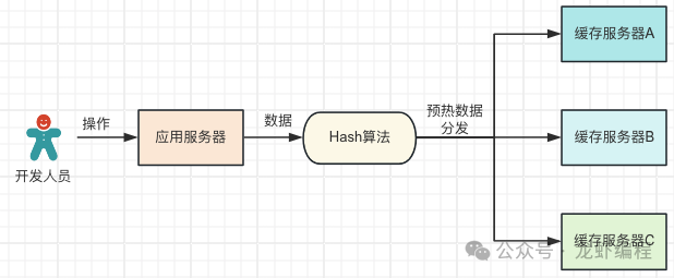

    负载均衡的方案致命的缺点是无法快速的定位数据在哪台服务器上,导致需要轮询服务器来获取数据,为了解决这个痛点便提出使用Hash算法。Hash算法的预热数据的流程如下图:
    将数据的key计算一个hash值,然后将这个hash值和服务器的台数取模,取模之后的结果就决定当前的数据存放在哪台服务器上。获取数据的流程如下:

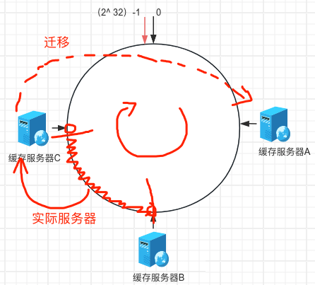

    假设现在服务器C下线了,如下所示:
    此时数据A定位是没有问题,数据C从原先的服务器C上定位到服务器A上,数据C是无法获取到的。换句话讲,虽然服务器C下线了,但是只是部分数据异常,不会使得整个服务集群数据错乱,数据异常的部分如下所示:
