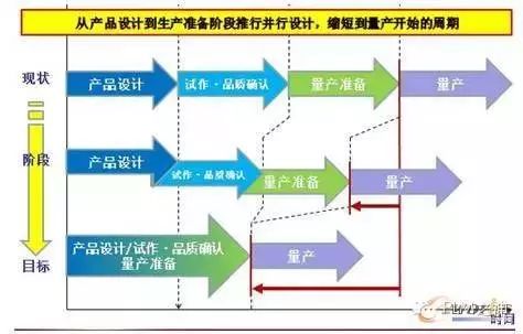

并行工程的推进
从图4中我们可以看出,并行工程可以看成横断型的设计思想。虽然并行工程的成果物大都是图纸等设计成果物,但是参与并行工程的人员却涉及到生产、采购、销售、售后等多业务部门人员,也就是要在设计阶段考虑制造、采购和运输等问题。通过PLM系统,可以缩短并行工程之间的衔接,也就是把从设计到试制阶段的交叉过程整合到一个阶段,如图4中的改善目标。
因此同时,从研发到量产阶段,信息量骤然增大。虚拟性的图纸成为实物出现在工厂的各个环节。为了连接2个世界(设计部门的虚拟产品和生产部门的实物产品),通过Bill of Process(过程清单),也就是生产过程管理表来实现的。通过PLM和CAD、CAM技术实现生产准备过程的模拟,缩短虚拟与现实的转化时间。
图4 PLM系统下的并行工程
