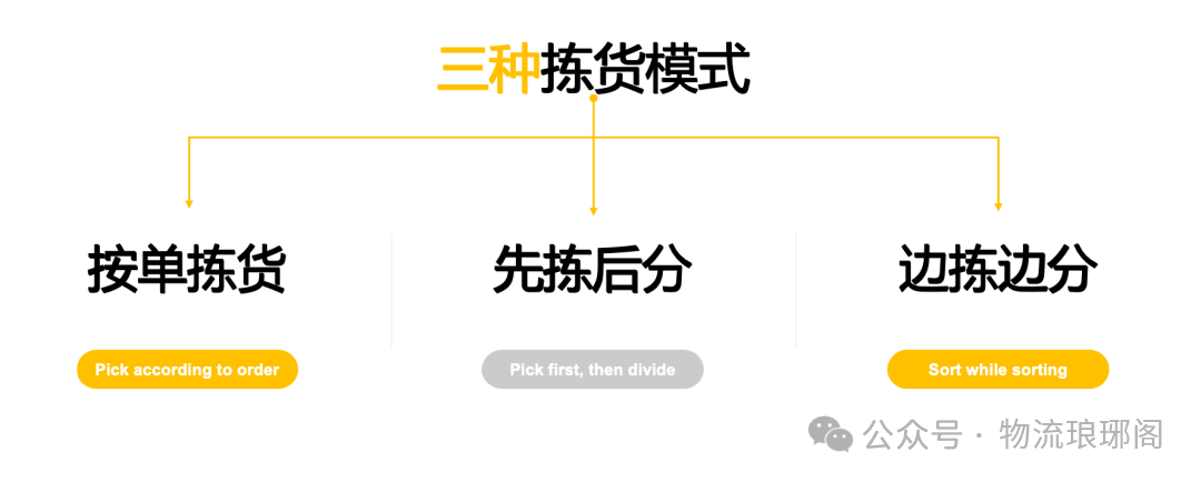

拣货模式没有好坏之分,不同的仓库情况适合不同的拣货方式。
1、按单拣货
对拣货通道宽度要求低,适用于大数量的订单拣货处理;但是需要人工分单,商品涉及sku多,件均高时,效率会比较低。
2、先拣后分
订单数量庞大时,可以显著提高工作效率,缩短拣货时的行走搬运距离,增加单位时间的拣货数量;但是这种拣货模式需要二次分播,同时也需要有完善的商品编码才可以采用。
3、边拣边分
拣货正确率高,复杂订单拣货效率相比于按单拣货效率有非常大的提升;但是这种拣货模式对拣货通道有要求,需要能进入拣货车。

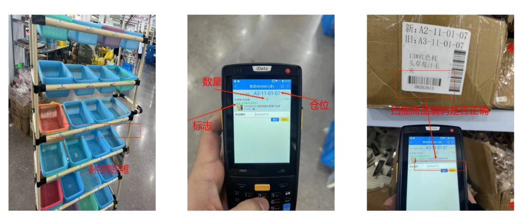

2. RF拣货
RF(Radio Frequency)拣货是一种用于提高拣货效率的无线拣货技术。拣货员手持RF终端设备,扫描货架上的条形码或二维码,将货物信息转移到系统中,减少了人工输入的错误。RF拣货可以实现批量拣货和多人拣货,提高了整体效率。

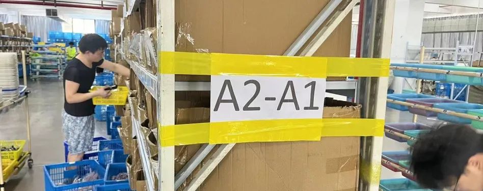

(1)合理划分区域,将相近或相关的商品放在一起,以减少员工的行走距离。
(2)合理设置货架和储物柜,保证货物摆放整齐、清晰可见。
(3)使用标识和标签,方便快速找到需要的商品。
(4)根据货品的流通频率调整货物存储位置,将常用货物放置在最易取得的位置上,以减少拣货时间。
