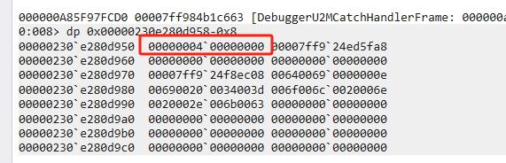

眼见为实:在自旋锁下ObjectHeader存入了线程Id
点击查看代码
眼见为实:在自旋失败后,退化为内核锁
点击查看代码
首先自旋,然后自旋失败,转成内核锁,并用SyncBlock 来维护锁相关的统计信息,01代表SyncBlock的Index,08是一个常量,代表内核锁
