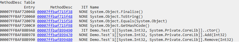

我们再把引用类型换为值类型,再看看它们的方法表。
变量a:
变量b:
变量c:
一眼就能看出,它们的MethodDesc完全不一样。这说明在Assembly中。CLR为泛型生成了3套方法。
