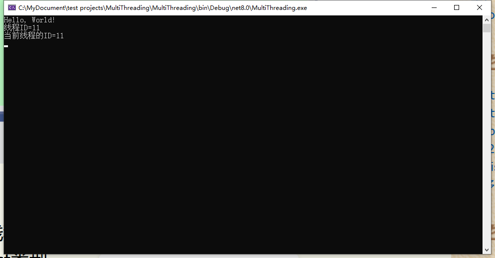

1、创建一个.NET8.0控制台项目来演示多线程的应用
2、快速创建一个线程
3、多次运行程序,可以得到输出结果
这就是多线程的特点 - 当多个线程并行执行时,它们的具体执行顺序是不确定的,除非我们使用同步机制(如 lock、信号量等)来控制执行顺序。
4、新建一个类TestThread,以及一个静态的测试方法,用来做测试使用
5、在Program中,把输出改成调用TestThread类中的测试方法再次执行测试一下
6、执行以后的输出结果,如下图所示
