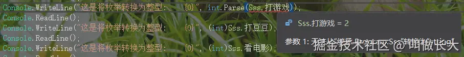

如果好奇怎么不用int.Parse(),那是由于这个方法是将其数字的字符串形式转化为与其等效的32位有符号整数,如果引用这种会报错,有两种报错形式,一种在编写时报错,一种在运行时报错;
一.编写时报错:
二.编写时正确,运行时报错;
所以一般推荐用(int)enum_name.枚举值这种书写!

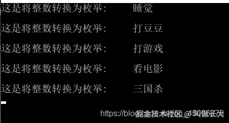

代码中的1,2,3,4,5为枚举符号值,所以运行结果为:

和第一种方法一样,所以结果不想而知了吧:
