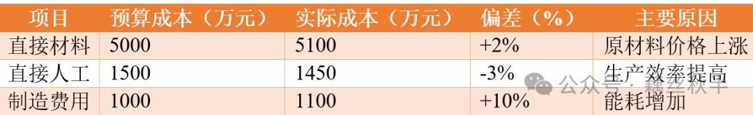

📊示例:预算vs实际分析表
🚀核心目标:让预算成为企业管理的指南针,而不是一纸空文!
