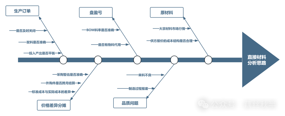

📌 1.材料成本归集
🔸 涉及SAP模块:MM(物料管理)、CO(成本控制)
📍 关键步骤:
  • 采购原材料并入库(MIGO采购收货);
  • 维护采购订单价格(ME21N/ME22N);
  • 生产领料(MB1A/261 MvT),归集到生产订单;
  • 月末计算材料成本偏差,检查采购价格vs.标准成本(CKM3N)
 关键点:
✔ 确保采购订单价格准确,避免不必要的成本偏差;
✔ 定期检查材料消耗是否符合BOM,避免异常领料导致成本失真。

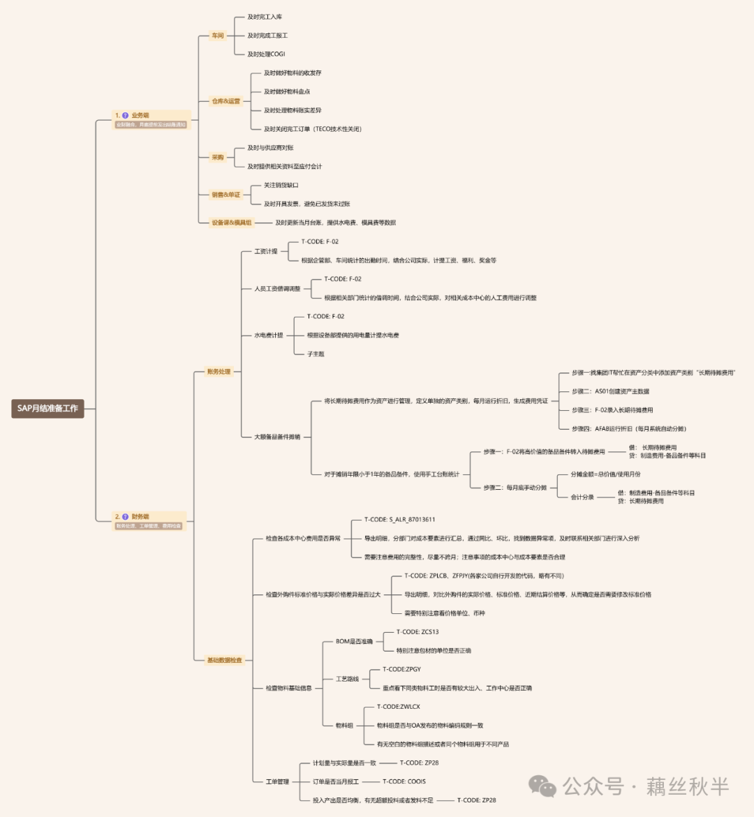

📌 3.制造费用归集
🔸 涉及SAP模块:FI(财务会计)、CO(成本控制)
📍 关键步骤:
  • 制造费用归集 🏭:各项制造费用(如设备折旧、水电费、维修费等)首先按照成本归属原则归集到相应的成本中心。在SAP系统中,这一步通常通过F-02(手工记账)或MB1A(物料出库至成本中心)等事务代码完成,以确保各项成本归集准确无误。
  • 制造费用分摊 🔄:在月末,企业需要对厂房折旧、水、电、气等公用能源费用及辅助生产部门的制造费用进行合理分摊。使用代码KSU5,按照预设的分摊比例或标准(如面积、开机时间、服务时长等)进行分摊,使各生产部门合理承担相应成本。
✅ 关键点:
✔ 采用合理的制造费用分摊标准,如工时比例、设备使用率;
✔ 定期对制造费用进行预算vs.实际分析。
三、计算工单成本
🔸 涉及SAP模块:CO(成本控制)、PP(生产计划)
📍 关键步骤:
  • 计算在产品成本(WIP-KKAO) 📊:对于尚未完工的生产订单,需要在月末对在产品(WIP)进行计算,以合理反映期末存货价值和成本结转情况。SAP通过KKAO事务代码,根据实际发生成本、标准成本或完工百分比法计算确认在产品成本,并自动过账到财务账簿。
  • 计算生产订单差异(Variance Calculation - KKS1) 🔄:对于已完工的生产订单,需要分析标准成本与实际成本的差异,识别成本偏差原因,如材料消耗超标、人工效率变化或制造费用波动。通过KKS1事务代码自动计算生产订单差异,为成本控制和后续改进提供数据支持。
  • 生产订单结算(Order Settlement - CO88) 🏦:在月末,企业需要将完工产品的生产成本结转至成品库存或损益科目,确保财务报表数据准确。CO88事务代码,按照预设的成本归集规则,将生产订单成本归集到成品库存或损益科目。
✅ 关键点:
✔ 确保在产品成本计算方法符合企业实际生产情况,避免成本失真;
✔ 定期分析生产订单差异,识别成本控制关键点,优化生产效率;
✔ 确保生产订单及时结算,避免影响财务报表数据的准确性。

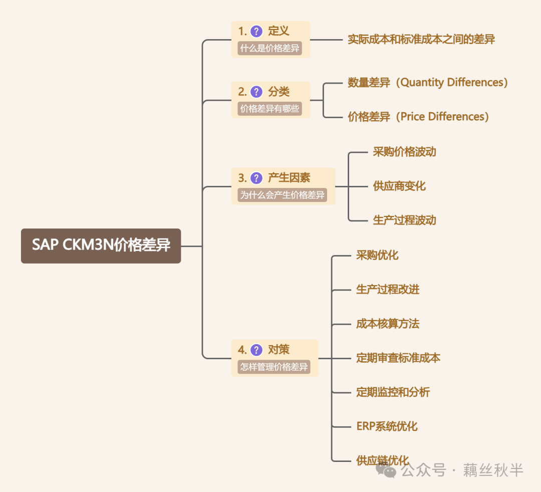

四、CKMLCP结转差异
CKMLCP(Actual Costing - Material Ledger Closing)是SAP物料账(Material Ledger)中的实际成本计算和月末结算步骤,在成本核算流程中起到了计算实际成本、调整存货价值、结转差异等关键作用。
📍 关键步骤:
  • 物料价格确定🏦:确保物料账(ML)已正确激活。选择单层(Single-Level) 或 多层(Multi-Level) 价格计算方式。确保所有物料的价格确定方式(Price Determination Structure)正确。
  • 采购差异归集🔄:归集采购价格差异,如标准成本vs实际采购价格的偏差。采购价格差异可能来自:标准价vs实际采购价、采购入库vs发票校验(GR/IR价差)、物料采购汇率变动。
  • 计算多层级成本差异🏭:计算物料的实际成本,将上游物料的成本影响逐层传递到下游产品,这一步决定了最终存货实际成本(Actual Cost)。例如:原材料 A 价格上涨 → 半成品 B 成本增加 → 成品 C 价格随之调整。
  • 过账结算差异📊:将CKMLCP计算出的成本差异 过账至FI财务模块,调整存货价值。差异的去向:存货调增/调减(影响资产负债表)、当期销售产品结转的成本调增或调减计入当期损益(影响利润表)。
✅ 关键点:
✔ 必须启用物料账(ML)CKMLCP仅适用于 启用了ML的工厂,否则无法执行;
✔ 结算前,采购、生产订单、成本中心数据必须全部结算,否则 CKMLCP 会报错。
✔ 生产订单必须先用CO88结算,否则CKMLCP无法正确归集生产成本。
✔ 如果采购、生产订单的结算跨月,可能导致成本计算异常,建议结账前确保相关模块工作已完成(F.13GR/IR 结算清理/生产订单做TECO技术性关闭)。

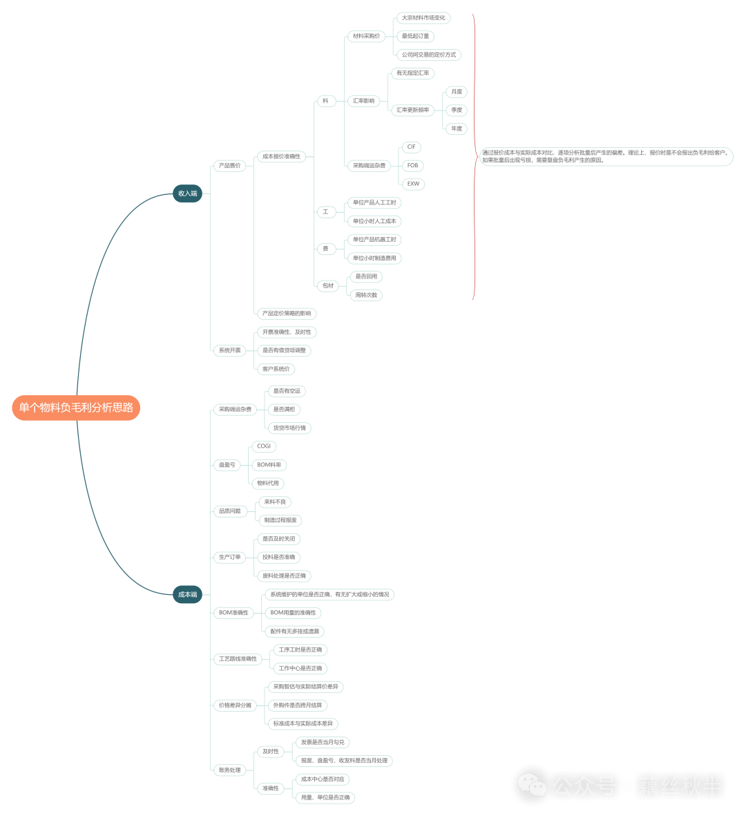

五、成本分析与优化
🔸 涉及SAP模块:CO(成本控制)、BI(商业智能)
📍 关键步骤:
  • 导出成本中心费用(S_ALR_87013611成本中心费用报表),用MB51(MvT 101/102)统计产量,结合成本中心与产品大类,环比、同比分析单只产品工费变化情况;
  • 进行负毛利分析(用CKM3N查看成本构成,结合客户报价表,分析关键差异点)
  • 结合采购价格、人工工时、制造费用,多维度寻找降本控本空间。
✅ 关键点:
✔ 重点关注负毛利订单,推动价格优化或成本调整。
