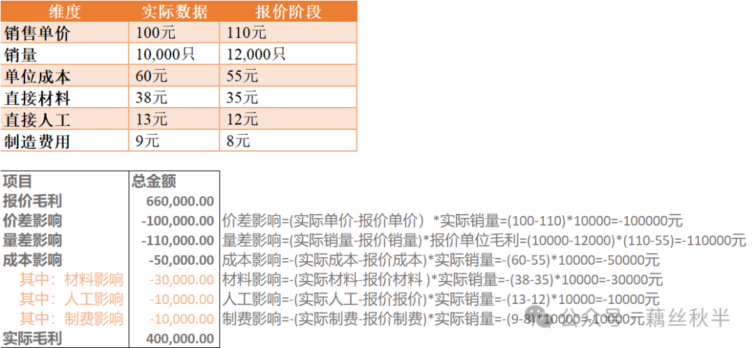

为了找出毛利缩水的原因,福贵对比了报价阶段实际生产阶段的数据,深入分析了单价、销量、直接材料、直接人工、制造费用五个维度的变化,最终揭示了问题的根源。📉🔍
📌报价阶段vs.实际数据
一、销售单价下降:市场竞争的压力
报价时预期售价为110元,但由于市场竞争激烈,客户无法接受这个价格。经过销售团队谈判,最终单价降至100元,直接减少了毛利10元/只

六、计算最终毛利差异
📌预估毛利额(报价阶段)
 毛利额=(110-55)×12,000=660,000元✅
📌实际毛利额(生产阶段)
 毛利额=(100-60)×10,000=400,000元❌
最终,实际毛利额比预期减少了26万元,其中12万元来自单价下降8万元来自订单量减少6万元来自成本上升
