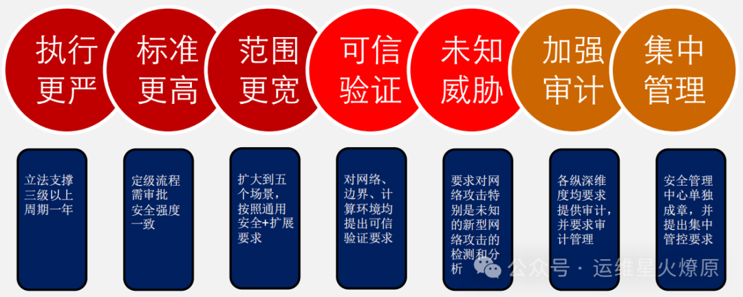

等保2.0通用要求重要变更—可信验证
一级:
  • 可基于可信根对边界设备系统引导程序、系统程序等进行可信验证,并在检测到其可信性受到破坏后进行报警
二级:
  • 可基于可信根对边界设备系统引导程序、系统程序、重要配置参数和边界防护应用程序等进行可信验证,并在检测到其可信性受到破坏后进行报警,并将验证结果形成审计记录送至安全管理中心
三级:
  • 可基于可信根对边界设备系统引导程序、系统程序、重要配置参数和边界防护应用程序等进行可信验证,并在应用程序的关键执行环节进行动态可信验证在检测到其可信性受到破坏后进行报警,并将验证结果形成审计记录送至安全管理中心。
四级:
  • 可基于可信根对边界设备系统引导程序、系统程序、重要配置参数和边界防护应用程序等进行可信验证,并在应用程序的所有环节进行动态可信验证在检测到其可信性受到破坏后进行报警,并将验证结果形成审计记录送至安全管理中心,并进行动态关联感知。
等保2.0的差异化小结
