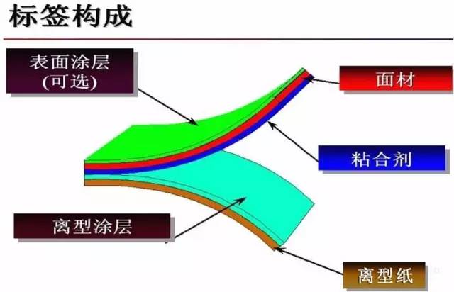

认识标签原材料
● 表面涂层:表面涂层(喷墨)、热转印涂层、点阵涂层、激光调色成像涂层、高亮涂层、亚光涂层;
● 面材:纸、醋酸纤维、聚酯、聚烯烃、聚乙烯、聚丙烯、聚酰亚胺、丙烯酸酯、铝膜、反光膜 粘合剂;
● 离型涂层:略;
● 离型纸:高密度牛皮纸、PE 涂布牛皮纸、粘土涂布牛皮纸、薄膜离型纸。

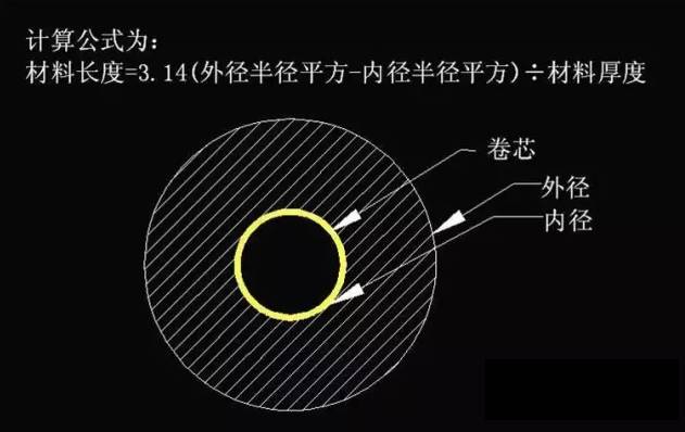

材料长度计算
该公式的推演是等体积法,从大家所熟悉的圆柱体积计算公式得到:
(1) 圆柱的体积 V=底面积 S×高 H
(2) 底面积 S=π×R²
材料的体积=大圆柱体积-小圆柱体积=π×R²×H-π×r²×材料宽度 H=3.14(外径半径平方 R²-内径半径平方 r²) ×材料宽度 H
同时,材料的体积=材料宽度 H×材料长度 L×材料厚度 C
因此,3.14(外径半径平方 R²-内径半径平方 r²)  ×材料宽度 H =材料宽度 H×材料长度 L×材料厚度 C
所以,材料长度 L=3.14(外径半径平方 R²-内径半径平方 r²)÷材料厚度 C

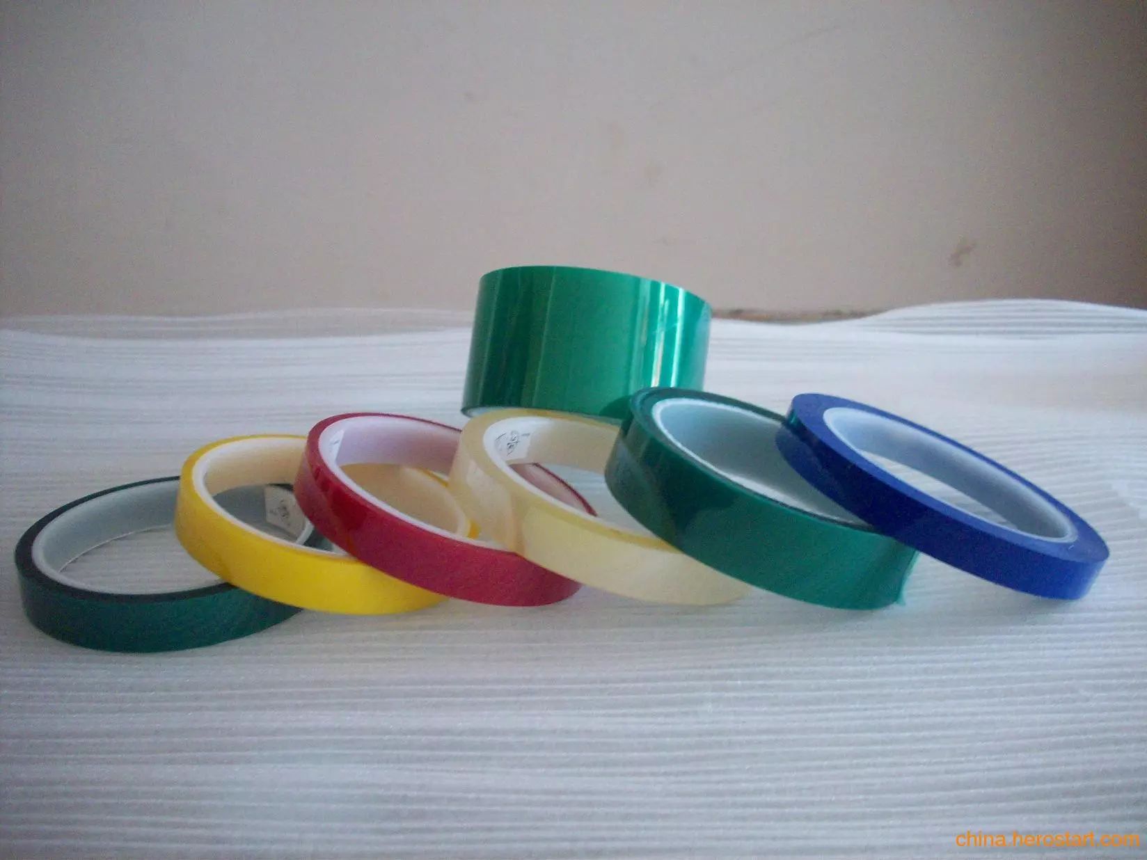

高温绝缘类:聚酰亚胺(PI)胶带(膜)、聚脂(PET)胶带(膜)、玻璃纤维胶带、特氟龙(PTFE)胶带(膜)、聚醚醚酮(PEEK)胶带(膜)、PP 胶片、阻燃快巴纸、青(红)壳纸、PB 纸、NOMEX 纸、云母纸、硬软质云母片材、聚芳砜织维纸-聚酰亚胺薄膜复合材料(SHS)、聚芳织维纸 -聚酰亚胺薄膜复合材 料(NHN )、聚胺脂泡棉阻燃(难燃)等。

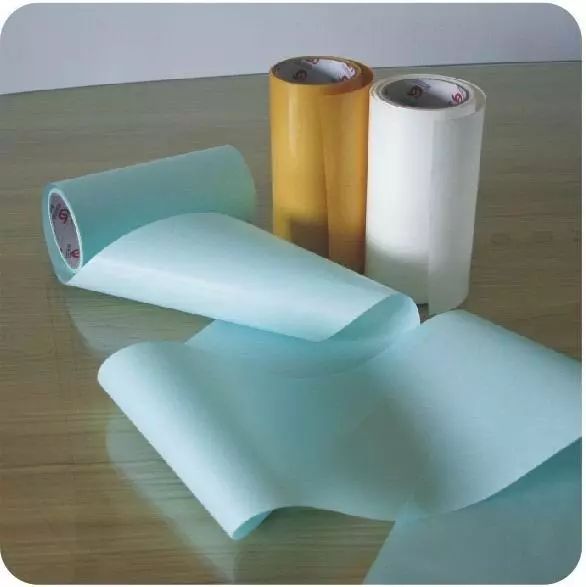

纸是模切生产过程中不可缺少的材料之一,它可以有效的盖住分离出来的双面胶,让模具在切割的同时,不会被胶粘连而无法生产下去。一般纸也分为两面,一面粗糙,一面细致,粗糙的面粘性强,细致的面粘性弱,一般让弱粘面接触胶类,可以有效的控制胶类。
离型纸根据有无涂塑分为:涂塑纸和非涂塑纸;涂塑纸又分为:单塑纸和双塑纸;非涂塑纸分为:格拉辛、CCK。
纸的型号也有很多种:G120、G540、80G 单面格拉辛,美纹纸(一种带粘性的软纸)、A550、A770、74 克蓝色格拉辛等,各种纸也有不同的辅助用途,要根据产品工艺的设计来确定。
格拉辛纸(GLASSINE/SCK0):底纸质地致密、均匀、有很好的内部强度和透光度。是制作条形码标签、不干胶、胶带或有粘性工业品的常用材料,特别适用于轮转和平板模切。
淋漠纸(PEK):加有 PE 膜的牛皮纸,价格具有竞争力,结合了格拉辛纸和 CCK 纸的特性,平整不易变形、韧性佳、耐冲切、能承受高强度的机械压力,是理想的工业用纸。适用于广告材料、不干胶、电子模切等。
原厂双面胶上的离型纸多是双面离型的,作为辅材使用的离型纸多数是单面离型的,如同离型膜一样,离型纸也是有轻重之分的,一般是靠材质证明材料来确认其离型力的,也可凭经验去测试轻重,再进行选择。
有的工厂生产的如“80G 格拉辛”,其品名中的 80G可不一定是其离型力,而可能是纸张的规格称谓。要注意辨别掌握。还有一种离型纸,除了涂布离型剂外,表面还有淋膜的,该类离型纸多用于与保护膜贴合,密度小材质疏松,不如格拉辛纸挺括,作为辅材冲切全断时边缘容易毛边,不利于排废。而保护膜冲型一般是半断,刀痕也不可太深。
前面提到的硅橡胶胶纸,使用的离型膜是不同于上面说的离型膜的,称为氟素离型膜。也有轻重之分,价格较贵,硅橡胶系的胶纸若和涂硅油的离型膜贴合时,是不会离型的,时间久了就会剥离不开了。
关于如何选择离型膜或离型纸作为产品辅材,首先考虑双面胶的粘性来与之配合。较粘的胶配轻点的离型纸,低粘的胶配较重的离型纸,有胶面积较小的产品要配合较重的离型纸,避免模切去边时产品轻易脱落浪费。大面积的产品,需用轻点的离型纸。是选膜还是选纸,要根据实际的工艺需要,或者客户需求来决定。
离型纸对模切的影响
离型纸质量是影响模切质量的关键,离型纸的厚度、平整度、纤维结构和强度都直接影响模切质量。目前常用的离型纸分为两大类,即不透明离型纸和半透明离型纸。
不透明离型纸型压敏胶材料定量一般在 90g/ ㎡以上,有一定的挺度,适合单张纸印刷,也适合卷筒纸印刷,成品标签多用于手工贴标。透明离型纸型压敏胶材料定量一般为 60—70g/㎡ ,离型纸纤维有一定的密度或紧度,主要用于卷筒纸印刷,不适合单张纸印刷,成品标签用于自动贴标。
压敏胶材料要求离型纸平整度好、厚度均匀、整体透光度一致。密度越大越好,以便于基材完整模切。
不透明离型纸
常用的不透明离型纸以颜色区分,可分为黄色和白色两种;以结构区分分为预涂  PE 涂层和不带 PE 涂层两种。
涂布 PE 涂层有两个目的:一是封住纸张表面的毛孔使其光滑平整,在其上涂布硅油,减少涂布量, 可降低成本;另一个作用就是改善模切特性,因为 PE 涂层相当于一层缓冲垫,有一定的韧性和弹性,可减少离型纸的断裂。实践表明,带PE 涂层的离型纸,抗断裂性能远远低于不带 PE 涂层的离型纸材料。
由于厚离型纸标签主要用于手工贴标,模切质量不合格对手工贴标有一定影响,如模切不断,手工排废时会连同标签一同揭下来;若将离型纸切穿或切穿一半,操作者揭标也非常困难。
不透明离型纸在平压平模切机上模切时,常见故障是离型纸断裂,所以在保证模切刀精度和衬垫平整的基础上,要尽量选用平整度好、纤维拉力大和厚度均匀的离型纸,以提高模切质量。
半透明离型纸
半透明离型纸又称薄离型纸,目前模切压敏胶材料常用格拉辛离型纸(玻璃离型纸) 。
格拉辛离型纸有两个指标会影响模切质量:一是厚薄均匀性,二是纤维结构。其中离型纸厚薄均匀性是最为重要的,尤其是圆压圆模切时,因为模切刀辊的尺寸由离型纸的厚度决定,如果离型纸厚度不均匀,刀刃就会切穿或切不到离型纸,给排废工序带来麻烦。
格拉辛离型纸的纤维结构对圆压圆模切来说,主要影响模切速度,因为纤维强度直接影响排废断裂速度,速度越快、拉力越大,排废越容易。如果材料本身强度大,即可提高模切速度。但是,对于速度较慢的平压平式模切,纤维结构对模切质量影响不大。
此外,纤维的韧性和抗断裂性对模切质量影响非常大,纤维韧性好的离型纸,在精度低的设备上模切可能不会出问题,但是,如果离型纸的纤维脆、韧性差,就只能在设备精度高、模切质量好的设备上进行模切加工,这说明,设备精度也是影响模切质量的因素之一。
我们曾遇到过这样的案例:有两种基材相同,离型纸不同的压敏胶材料,在两台标签设备上同时加工,结果是在精度高的设备上模切,两种材料的模切质量都正常;而在精度低的设备上模切,离型纸纤维韧性差的材料经常出问题,无法正常生产。这个案例说明,模切质量与压敏胶材料本身有关,也同设备的精度有关。

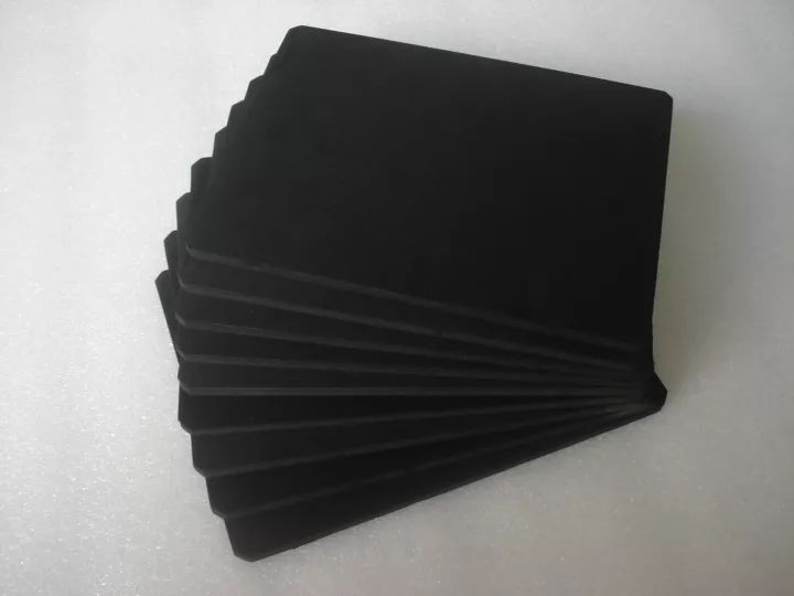

泡棉类
像棉一样柔软的一种黑色材料,产品型号的不同,泡棉的厚度也不一样,泡棉分为有机棉和无机棉两种。泡棉的用途十分的广泛,主要用于手机、电脑及所有带屏幕的电子产品类,具有防震、减震等实际意义的功效 。

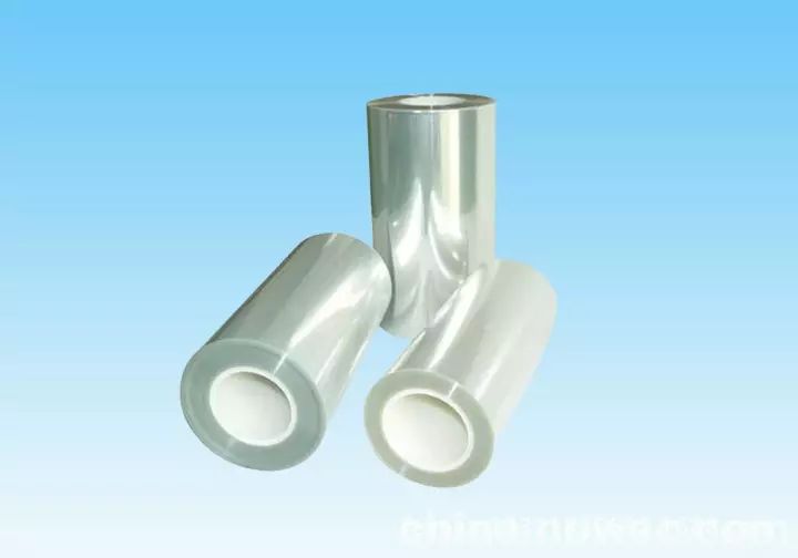

保护膜类
这种材料大家普遍都见过,主要是用于屏幕保护和外壳保护的一种材料。如韩国大云的保护膜等,保护膜除了可以生产产品外,还可以作为生产时的辅助材料,而用途广泛,价格也很低。
保护膜其材质多是 PET、 PE、PVC 的,PET的保护膜经常是双层的,这种自带离型膜的保护膜,品质较好、胶层涂布均匀、胶层清洁度高、便于加工、冲切后不会有太大的变化。加工环境要求有较高的清洁度。
如:3M76991、3M 2T01 、NITTO RP301 等保护膜。PE 材质的保护膜也有如 PET 保护膜双层的,但多数是单层,冲切前必须同辅材贴合后再加工。如:NITTO RP6030  、R100 等,贴合时要避免有内缩、外延的现象。为减少此种现象在产品冲型时造成的损害,建议在排版时把小尺寸定为出标方向 。
生产保护膜一怕脏污,二怕伸缩且都是致命伤,前者是生产环境条件造成是可以改善的。后者则是和材质有很大的关系,就如 PVC 材质的静电保护膜,其伸缩尺寸可达 0.4-1mm, 模切好的产品,拉起就会发现产品一 个方向缩,一个方向伸,且不是成正比的,如何解决这个令人头痛的问题,暂时还未找到一个很合适的方法。只好按其特性伸缩把刀模尺寸也进行一些缩放了。
关于冲切 PE 保护膜,冲切后产品有收缩现象。我以前也常遇到过这种现象,不过后来试验很多种方法,找到一种比较好的方法,分享给大家!
冲切 PE 保护膜,最主要在于复膜非常关键,只要控制复膜时的张力小,或者复膜两次,再去冲切,产品的尺寸就不会收的缩严重。
胶带使用操作程序
1、欲达最佳效果,材料表面必须清洁及干燥。一般建议以布沾取 1:1 比例的IPA(Isopropyl Alcohol 異丙醇) 与水的混合液进行表面擦拭清洁后,待表面完全干燥。(注意:使用 IPA 前,请先参照此溶剂的建议注意事项 )。
2、将胶带贴合于材料表面,以滚筒或其他方式(刮板)平均施以约 15psi(1.05 公斤/c) 之压力,使其有效贴合。
3、遵循胶带由点到线至面接触贴合表面之贴合方式。以人工贴合的方式,使用塑胶刮板或滚筒,以坚实且均匀的压力胶合,应确保压力已施于胶面时,才使胶与贴物接触,以避免空气包覆其中。
4、将胶带离型纸撕除(如果在前一步骤,确保胶与被贴物之间无空气存在,然后将需要贴合的材质贴上,同样施以 15psi 的压力,使其有效贴合,如果要去除气泡,建议加大压力,以物品所承受的限度为上限。建议的操作压力为 15psi,时间为15秒钟。
5、建议理想的施工温度介于 15℃至 38℃之间,勿低于 10℃。
6、要使胶带保存至使用时仍具有稳定的品质,建议存储环境为 21℃和 50%的相对湿度。
7、建议使用无基材的胶带时,加工裁切的形状边缘时不要与胶带再接触,以避免有黏结的状况。
棉类
棉类又分海棉和泡棉两种。
这类材料都有个共同的特性,材质相对其它一些模切材料来说,比较软,所以在模切过程中,会有不同程度的变形。不管是海棉还是泡棉很少有单独使用它们的,一般都是背一层或者多层胶来使用。
属性:发泡率是按照倍数来计算的。发泡率越高,密度和硬度相对来说越大一些。泡棉的一些属性,有压缩比、厚度、密度、硬度,颜色等一些主要特性。压缩比:是指最大限度能压缩多少比例。比如压缩比为 95%,可以理解成,在模切过程中,只有整体压缩到整体厚度的 95%之后,它才会被切断的。
泡棉,常用的泡棉材料有:PORON、圣戈班、 EVA、EPDM、吸音泡棉、PU 泡棉等。
膜类
保护膜主要用在电子产品的显示屏幕上面,还有的用在包装上面。保护膜虽然是产品的一些辅助材料,但在模切材料中也是要求最严格的一种。
它的属性主要有:厚度、透明度、洁净度。根据材质可分为,PET 基材、PE 基材。它的模切环境需要30万级以上的洁净室才可保证模切过程中的洁净度。脏污和粉尘是最致命的不良因素。尺寸也不容易掌握,因为膜类的东西都会有个伸缩性,所以通常模切出来的 产品会比模具尺寸会小一些。
保护膜用途:可以防止表面的刮伤、受污。保护膜的材质有 PE、PVC、PET 等。
常见保护膜问题
1、怕脏污(无尘车间生产);
2、怕伸缩问题,只能是调节模具的相应尺寸来解决(保护膜伸时——减小尺寸,保护膜收缩——放大尺寸);
3、怕保护膜模糊,即不透明(全检)。

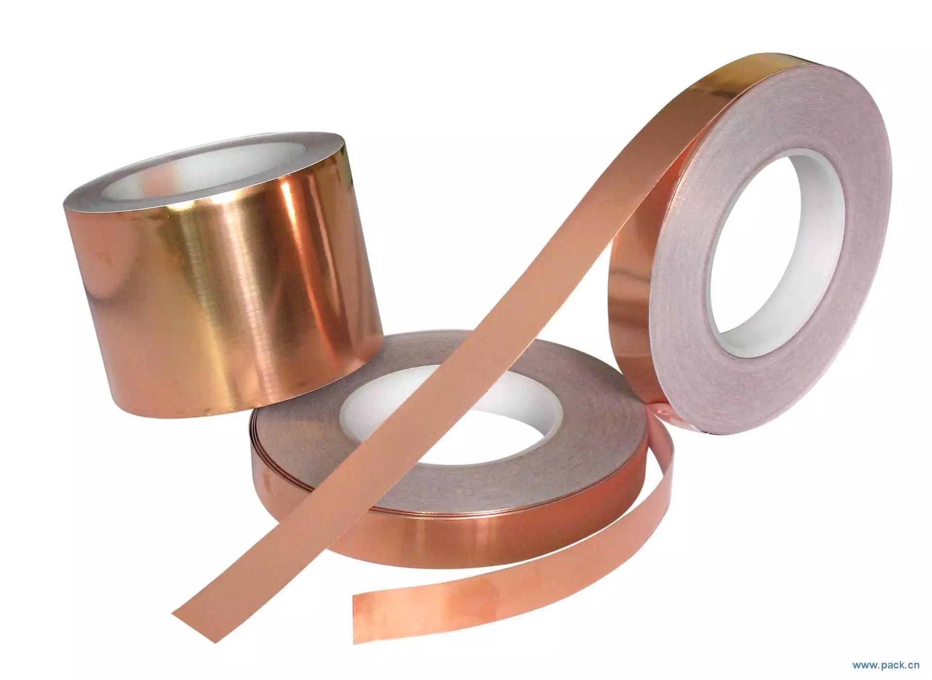

金属类
金属类跟泡棉一样也并不是单独来使用它们的。这里说的金属是指金属元素,不要片面地理解成钢板、铁板之类的东西。像橡胶里面填充一些稀有金属,在电子产品中也起到防辐射的作用。
说到具体的金属,主要起到导电或者屏蔽性能,像导电铜箔、导电铜箔、导电泡棉、导电海棉等一些材料。这类材料都会依附导电胶最终来完成导电性能。
