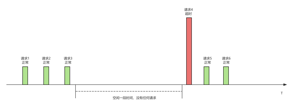

问题是喜闻乐见的调用超时。这个问题的显著特征是:
1.流量小的时候容易出现偶发性访问超时,一般是空闲很长时间后的第一笔请求超时。
2.调大超时时间没有任何效果,平常请求在1s内就能返回。但出现这类超时的时候就算调整到1min超时时间依旧会超时。
3.超时后的重试调用一般都会成功。
4.同一时间其它相同调用不会出现问题。

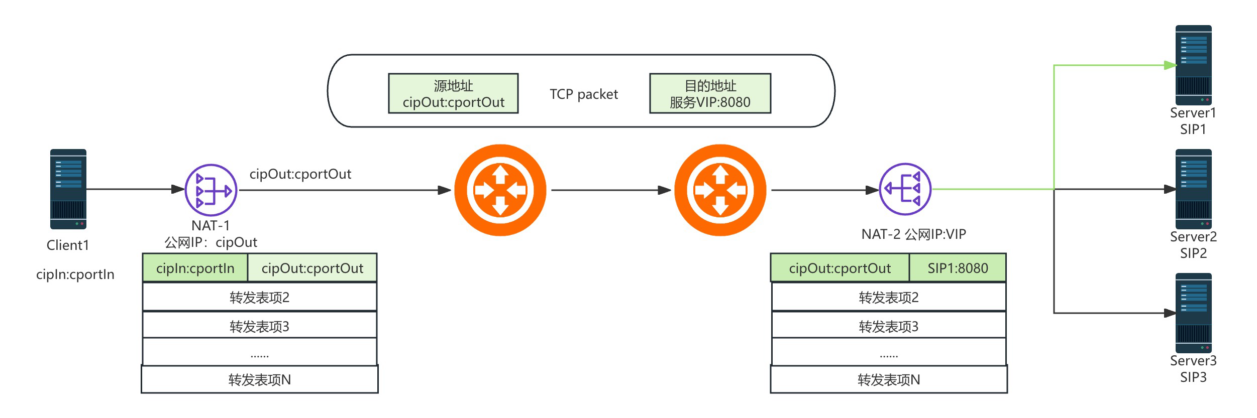

其实这个问题笔者一直遇到,而且解决方案也一直有,但从没有真正的仔细思考过。但最近读《tcpip路由技术》卷二突然灵光一闪,将书中的一些阐述和这个问题莫名的关联想通了其中的关窍。人们由于IPv4地址即将耗尽而不得不开发出NAT技术,而NAT毕竟只是个补丁,其无法完整的融合进TCP导致出现种种因为这个补丁而出现的问题。我们通过NAT设备中的转发表项维护内网的ip:port和外网的ip:port之间的映射,入下图所示:

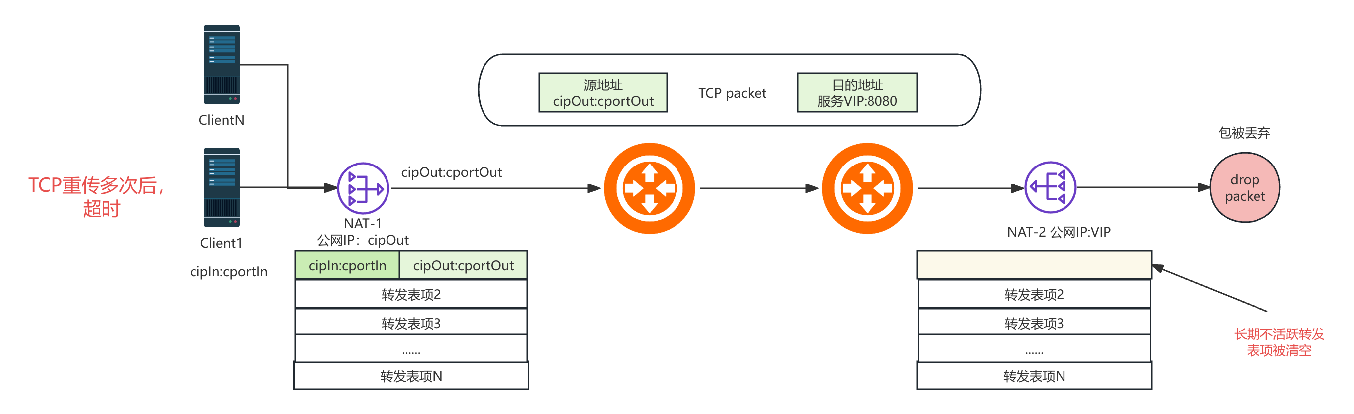

很明显的,由于client和server的数量是非常多的(因为多个服务可能公用一个公网IP),所以转发表是一个非常宝贵的资源,一旦转发表满了,就无法创建新的连接路径了。所以,一些长期没有流量需要有一个定时的清理机制腾出转发表以供新的连接创建。如下图所示,在tcp连接estalbish状态后一定时间内没有任何流量,NAT会直接清空这个转发表项,而client和server端无法感知到这一点,于是client端只好在多次NAT重传后超时。这个和Bug现场的各种特征完全一致。当然无论是NAT-1和NAT-2都有可能清理转发表,只要有一个过期那么这个连接就会出现超时。

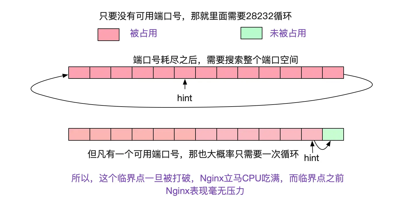

好了,了解完原理之后,我们就可以有解决方案了。第一种方案,就是使用短连接。也就是每次请求的时候新建一个连接,NAT本身对tcp的FIN包做了处理,一旦发生四次挥手会自动清理表项。用完即回收,即减少了NAT设备转发表的压力也不会产生过一段时间超时的问题。但这个方案有个缺陷,也是短连接的固有缺陷。由于复用不了连接,短时候有海量的请求过来产生大量的短连接,由于TCP 2MSL机制的存在,client即有可能出现端口耗尽。而端口耗尽后会导致Kernel在搜索可用端口号的时候性能急剧劣化(每次搜索端口从数次循环急剧劣化到每次搜多端口都要数万次循环),这会导致client端的机器CPU利用率急剧上升,一直陷在搜索端口号的循环里面导致整体不可用! 如下图所示:
具体分析可以见笔者的另一篇博客: https://my.oschina.net/alchemystar/blog/4436558
