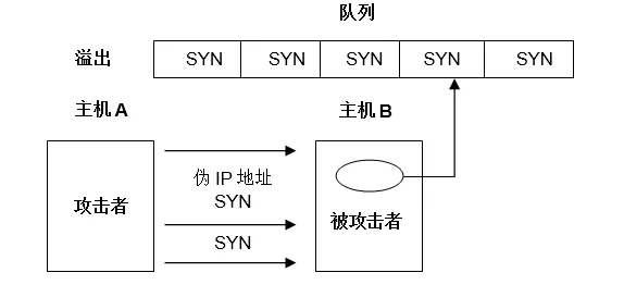

○ SYN洪水攻击
黑客利用了TCP三次握手机制的漏洞。客户端将SYN数据包发送到服务器,接收服务器返回的SYN-ACK数据包,但是永远不会将ACK数据包发送回服务器。因此,受害者的服务器留下了许多未完成的SYN-ACK请求,并最终导致崩溃。
