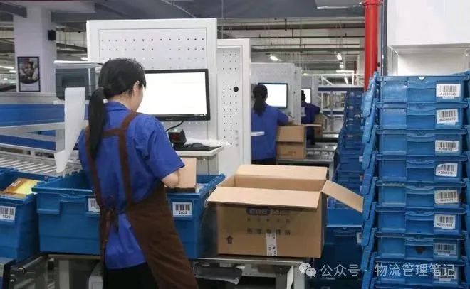

2、扫码复核
主要发生在WMS系统下的复核作业。
WMS系统中,我们通过对每个商品进行扫码,系统能够自动判断实物与订单是否相符,一旦发现差异,系统就会进行语音提醒,确保两者一致时才能出库,这就是WMS系统下的复核逻辑。
如果是抱筐拣货,边拣边分,一张订单装一个或多个框,复核人员扫描拣货码即可完成复核作业;复核完成后,再打印箱码,封箱,贴码,发货。
流通企业仓库(如电商仓)复核内容主要包括两部分:一是看商品是否跟订单一致,二是注意商品跟物流包装箱是否绑定。
其复核流程是:扫商品码-扫装箱码(将物料与外箱绑定)-装箱封箱-贴面单(PC端做个点击装箱动作,生成面单)。
流通企业一般要求货物跟容器层层绑定商品绑周转筐、周装筐绑笼车/托盘、笼车/托盘绑定运输车辆,主要是为了方便物流跟踪。
