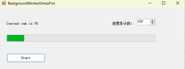

因此,.NET类库中提供了一个叫做BackgroundWorker的类可以比较优雅的解决这类问题。虽然BackgroundWorker类使用起来比较简单,但其中还是有一些需要注意的细节,下面我们就通过一个简单的Dmeo程序,来详细介绍它的主要用法。我们在Demo中计算1到100的累加和,为了演示效果,每次计算都睡眠600毫秒,Demo的界面如下:

现在,我们已经可以看到进度条和执行信息的更新了。
