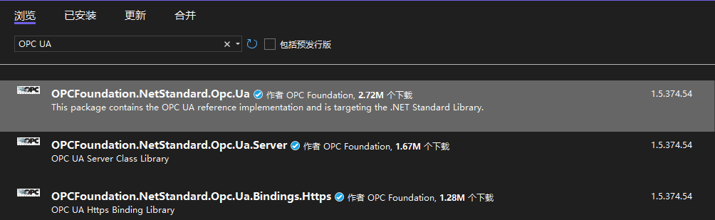

安装Nuget包
安装OPCFoundation.NetStandard.Opc.Ua

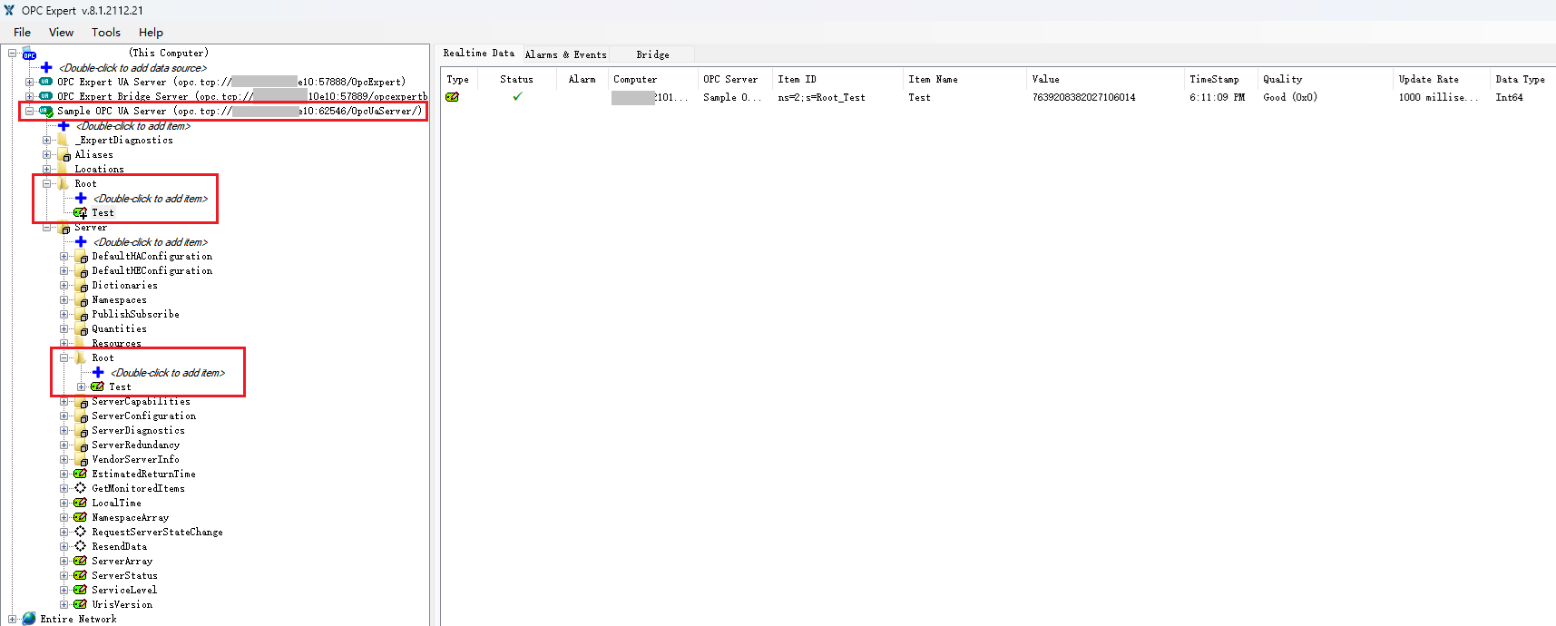

            // 输出OPC UA Endpoint
            Console.WriteLine("Endpoints:");
            foreach (var endpoint in server.GetEndpoints().DistinctBy(x => x.EndpointUrl))
                Console.WriteLine(endpoint.EndpointUrl);
            Console.WriteLine("按Enter添加新变量");
            Console.ReadLine();
            // 添加新变量
            nodeManager?.AddVariable("ns=2;s=Root", null, "Test2", (int)BuiltInType.Int16, ValueRanks.Scalar);
            Console.WriteLine("已添加变量");
            Console.ReadLine();

NodeManagerFactory
新建NodeManagerFactory类,OPC UA server将调用该类的Create方法创建INodeManager实现类,而INodeManager实现类用于管理OPC UA地址空间。内容如下:
using Opc.Ua;
using Opc.Ua.Server;
namespace SampleOpcUaServer
    internal class NodeManagerFactory : INodeManagerFactory
        public NodeManager? NodeManager { get; private set; }
        public StringCollection NamespacesUris => new StringCollection() { "http://opcfoundation.org/OpcUaServer" };
        public INodeManager Create(IServerInternal server, ApplicationConfiguration configuration)
            if (NodeManager != null)
                return NodeManager;
            NodeManager = new NodeManager(server, configuration, NamespacesUris.ToArray());
            return NodeManager;
  • 实现INodeManagerFactory接口,需实现NamespacesUris属性和Create方法。
  • NodeManager类是自定义的类,定义见后文。
  • 为了获取Create方法返回的NodeManager类,定义了NodeManager属性。
NodeManager

测试服务器
比较好用的测试工具有:
  • UaExpert:Unified Automation公司提供的测试工具,需安装,能用于连接OPC UA。
  • OpcExpert:opcti公司提供的免费测试工具,绿色版,能连接OPC和OPC UA。
以下用OpcExpert测试。
浏览本地计算机可发现OPC UA服务器,可看到添加的Root节点和Test变量,Test变量的值会每秒更新。
源码地址:https://github.com/Yada-Yang/SampleOpcUaServer
