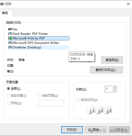

Microsoft Print To PDF
这是Windows 10及以上系统自带的转换成PDF的工具(普通用户推荐)
运行输入  optionalfeatures 打开可选功能,勾上 [Microsoft Print To PDF]

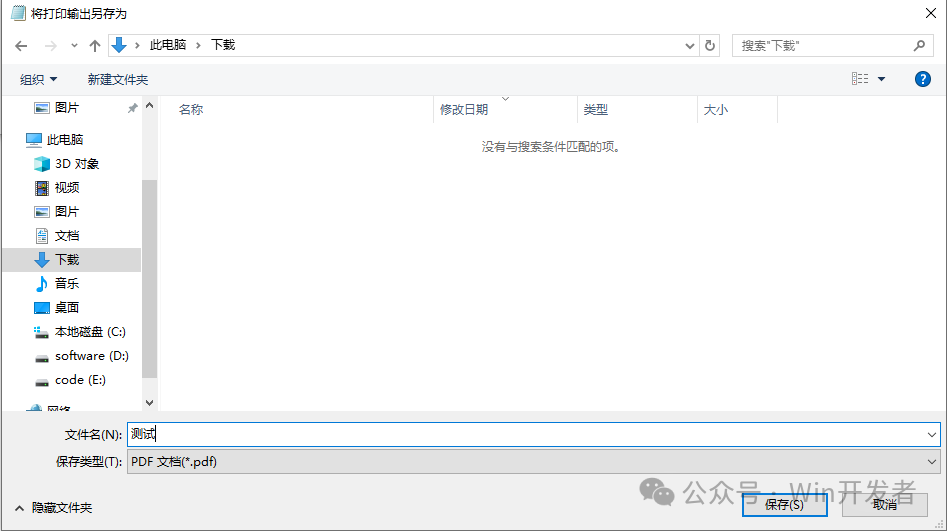

安装完成后,打开一个支持打印的文件类型或者网页,选择打印,在打印机界面可以看到Microsoft Print To PDF
 点击 打印,指定文件位置,再点击 保存,即可将文件转换成PDF

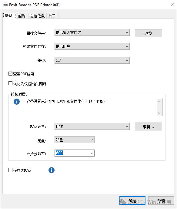

Foxit Reader PDF Printer
安装福昕阅读器后就会自动安装到打印机列表中,使用方式跟Microsoft Print To PDF一样
福昕PDF打印机提供了一些简单的参数设置
跟Microsoft Print To PDF一样,福昕虚拟PDF打印机打印时,会弹出选择文件夹对话框。

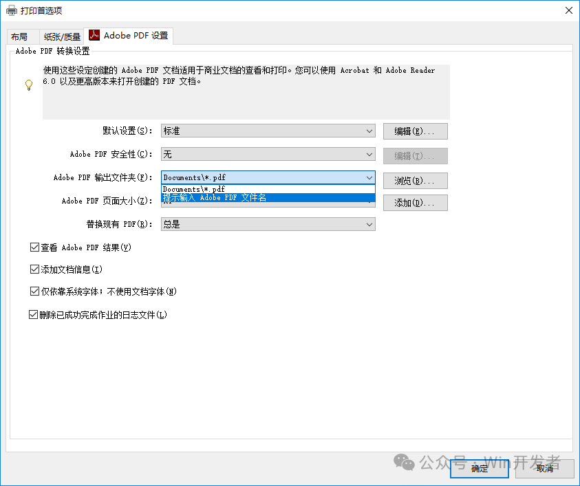

Adobe PDF
安装Adobe Acrobat会自动安装到打印机列表中,使用方法跟前面两个一样,
Adobe Acrobat带的虚拟打印机可以指定文件输出路径,不用弹出选择文件夹对话框。
参数设置界面如下:

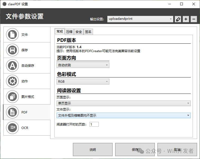

clawPDF提供了非常详细的参数设置
此外,clawPDF支持将参数保存为方案,并绑定到打印机。
例如,我设置profile1的参数为打印到D:\output路径下,色彩模式为RGB,质量为100%。
然后我添加虚拟打印机Printer1,并绑定到profile1。
这样我们以后再调用Printer1进行打印时,就会自动使用profile1中的打印参数,直接打印到D:\output路径下。
