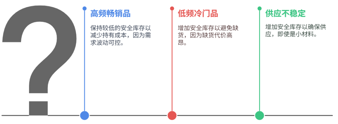

02. 安全库存要因品而异,不能一刀切
比如:
  • 高频畅销品 → 波动可控,安全库存可以偏低;
  • 低频冷门品 → 缺货代价大,安全库存应上浮;
  • 供应不稳定 → 哪怕是小料,也得兜底。
不能所有SKU一律“放7天库存”,这是管理偷懒。

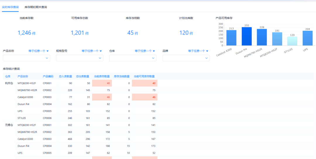

2. WMS/ERP系统内置模块
适用于有一定系统基础的企业。
  • 配置“安全库存策略”;
  • 设置Z值、计算周期、参考字段;
  • 系统定期刷新,触发预警和补货建议。

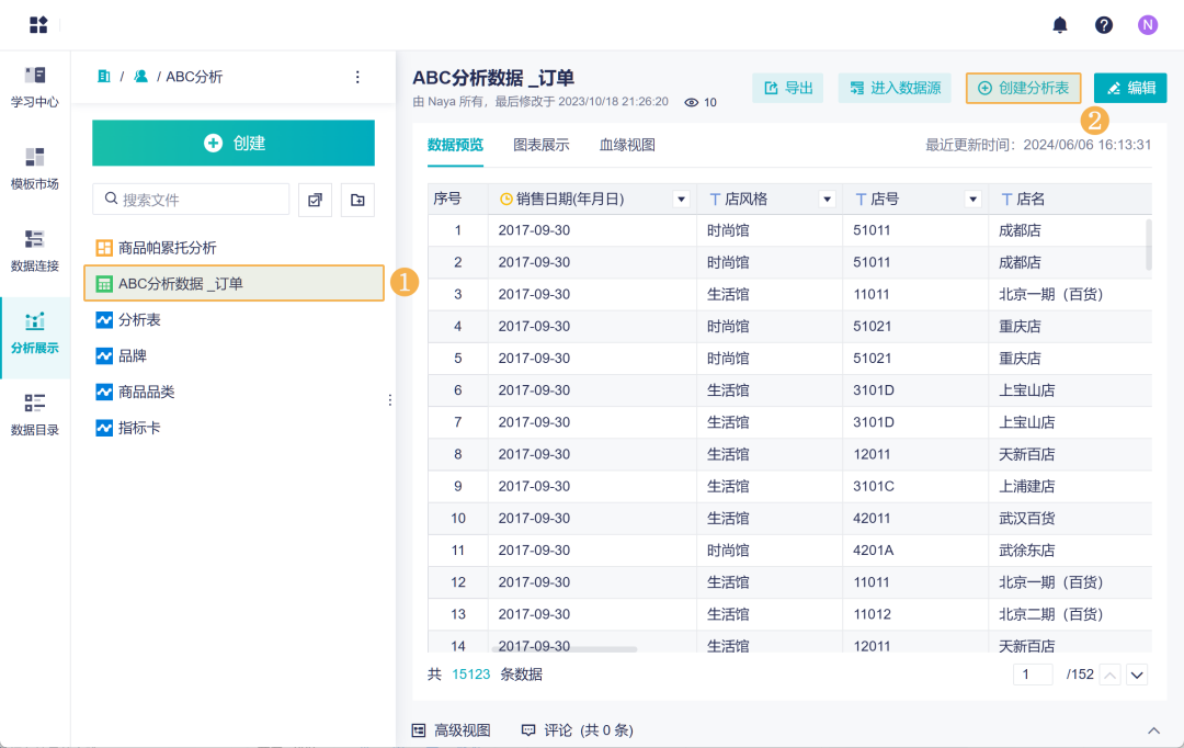

3. BI工具或库存优化系统
适用于SKU数量多、需要精细管理的企业。
  • 支持多SKU批量运算、ABC分类、安全库存 vs 实际库存对比;
  • 可视化呈现库存风险与动态补货建议。
