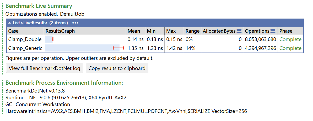

测试:验证优化效果
为了验证优化效果,我使用 LinqPad 和 BenchmarkDotNet 进行了性能测试。
#load "BenchmarkDotNet"
void Main()
    RunBenchmark();
privatedoublevalue = 0.75;
privatedouble min = 0.0;
privatedouble max = 1.0;
[Benchmark]
public double Clamp_Double()
    => NumericConversion.Clamp(value, min, max);
[Benchmark]
public double Clamp_Generic()
    => NumericConversion.Clamp<double>(value, min, max);
publicstaticclassNumericConversion
    public static double Clamp(double valuedouble min, double max)
        => value < min ? min : (value > max ? max : value);
    public static T Clamp<T>(T input, T min, T maxwhere T : IComparable
        if (input.CompareTo(min) < 0return min;
        if (input.CompareTo(max) > 0return max;
        return input;
测试结果如下:
性能测试结果
从上图可以看出,新添加的 Clamp_Double 方法在性能上远超泛型版本。

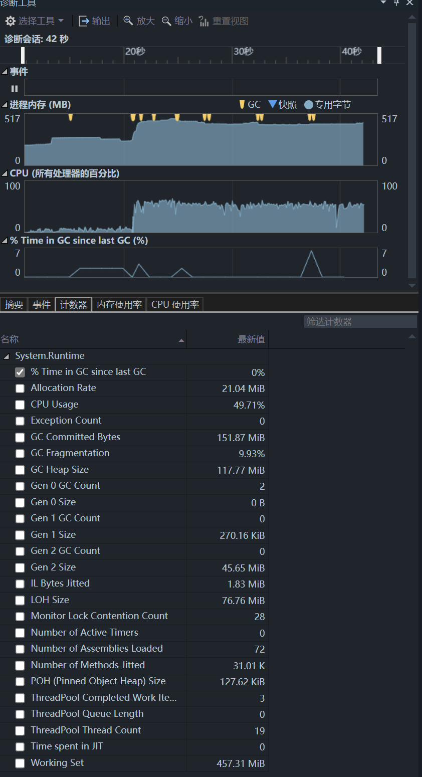

再次打开 Visual Studio 的诊断工具,GC 压力几乎消失了:
优化后诊断工具
总结:性能优化的启示
通过对 GC 压力的分析和优化,我成功解决了程序中的性能瓶颈。这次优化的核心在于,通过为 NumericConversion.Clamp 函数添加 double 类型的重载,避免了高频调用下的装箱操作,从而显著提升了性能,并将 GC 压力降低了 99% 以上。
