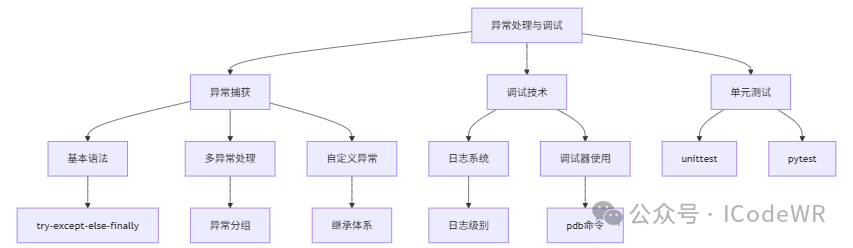

10. 知识图谱与学习路径
11. 总结
