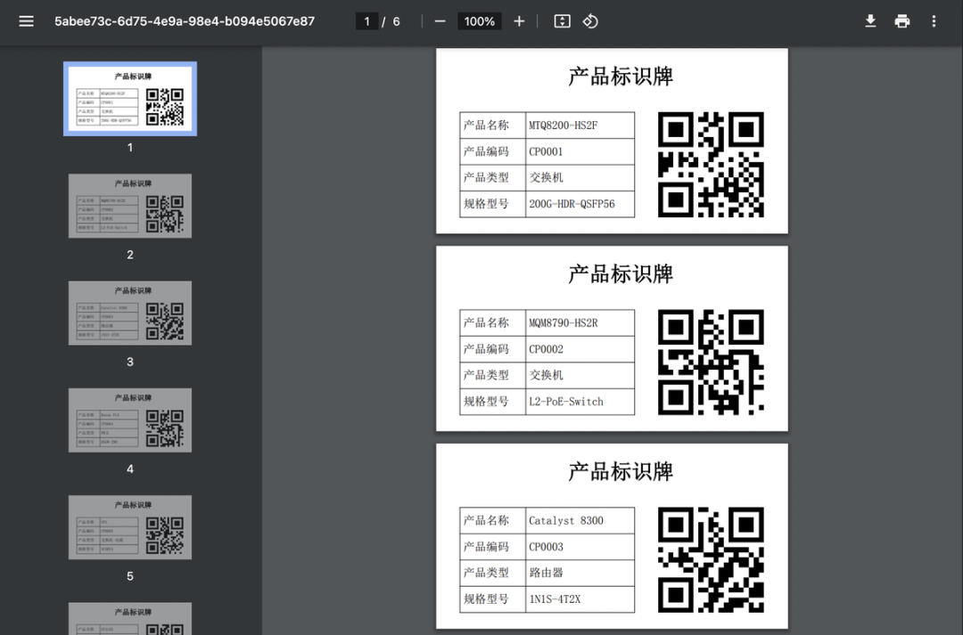

4. 结合二维码绑定实物
编码一旦生成,不只是存在系统中,更要与实物流通绑定。
操作方式:
  • ERP自动生成二维码标签 → 仓库打印并粘贴至物料包装/货位
  • 所有出入库、调拨、领料、盘点等动作都通过扫码完成
  • 系统自动记录每次操作,实现“物料全生命周期追踪”
效果:谁用的、哪一批、用了多少,全部可查,真正实现“账实一致”。

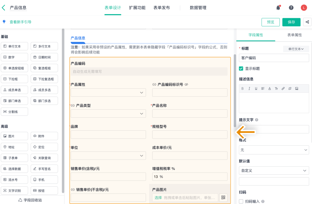

ERP怎么做:
  • 在建档流程中设置必填项校验(名称、规格、单位),避免信息不完整;
  • 借助模糊搜索功能查重(可用物料名称、助记码、规格字段筛选)再决定是否建新物料。

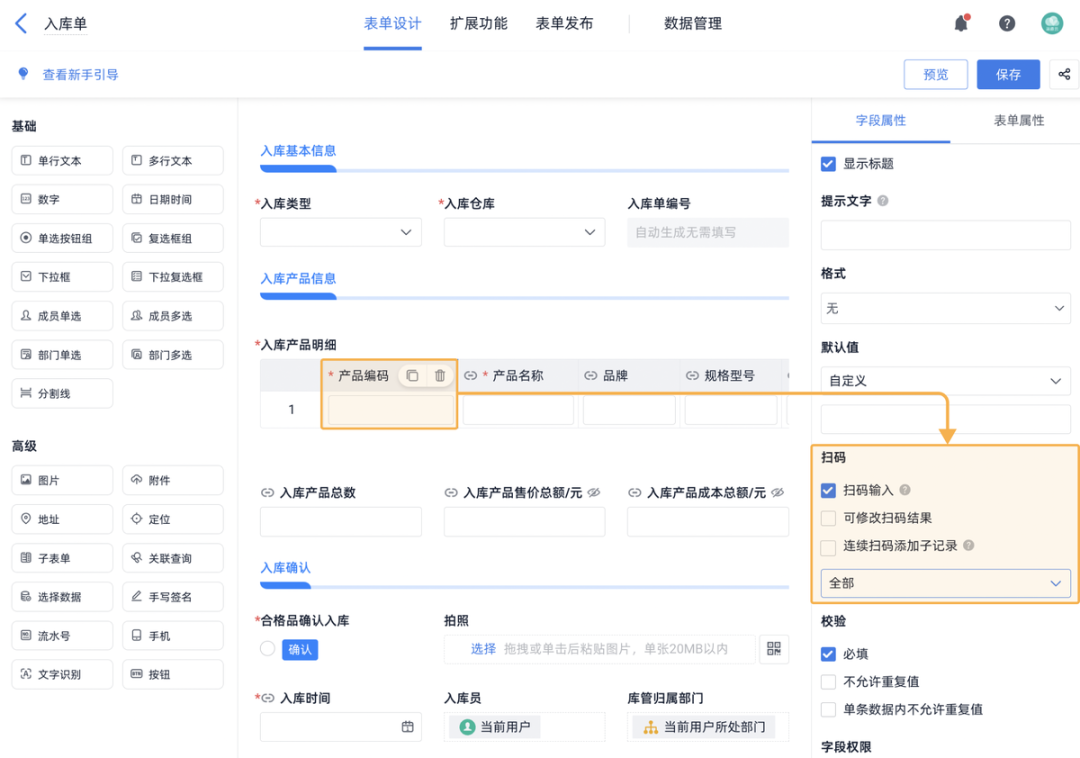

  • 启用“扫码自动编码”机制:通过扫描二维码自动触发建档逻辑,由系统根据分类规则自动生成编码,避免人为编错或重复建;
效果:减少物料种类、降低库存复杂度,提升设计效率。
