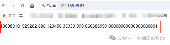

    (1)、如果什么路径都不加,直接使用IP访问,默认会找到abc下的index.html,如图:

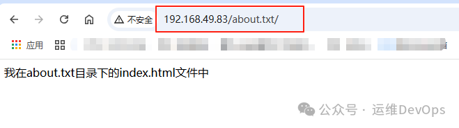

    (2)、在abc目录下定义about.txt目录,在此目录下定义index.html文件,写入内容,通过ip/about.txt访问,如图:
    注:因为abc目录下没有about.txt文件,但是有about.txt目录,因此跳过$uri,继续找$uri/,找到了并返回结果

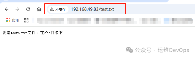

    (3)、在abc目录下定义test.txt文件,写入内容,此时通过ip/test.txt访问,如图:
    此时符合了第一个$uri,因此不会继续向后面查找了

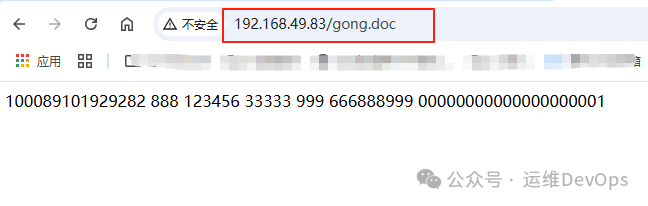

    (4)、直接通过ip请求未知的资源路径,ip/gong.doc,回到了默认页面,如图:
    因为abc路径下不存在gong.doc也不存在这个目录,因此就会找到最终的/index.html

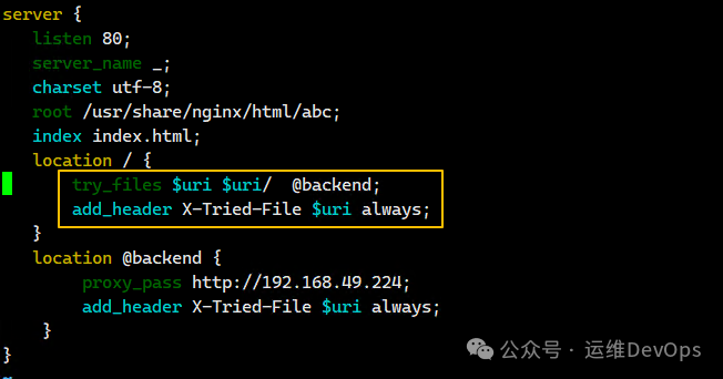

    2、检查静态文件是否存在,不存在则转发到后端应用,源nginx的配置,如图:
    上图中的配置可以理解为如果请求的路由不匹配$uri和$uri/,那么会转发到@backend的后端服务,这个backend名称是自定义的,因此如果请求http://192.168.49.83/test_route的时候,但是本地没有对应的匹配,因此会转发到http://192.168.49.224/test_route,这个test_route会带到后端去的

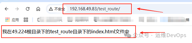

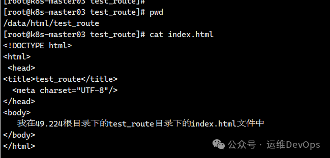

    (2)、在/data/html目录下新建test_route目录并定义index.html文件,如图:
    (3)、此时通过源IP来请求test_route路由,因为当前没有匹配,就会跳转到后端服务去,如图:

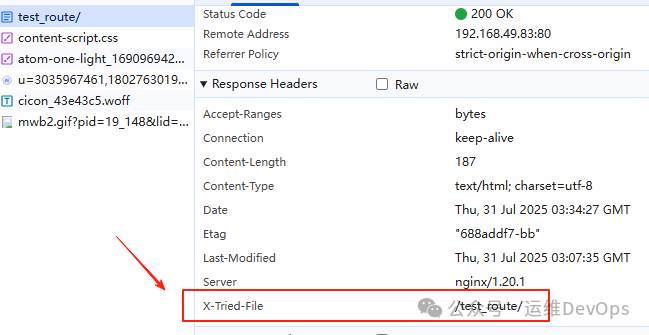

    上述NGINX配置中有个参数,如下:
    add_header X-Tried-File $uri always; #always表示对所有响应有效
    此参数的意思是在 HTTP 响应头 中新增一个自定义头字段 X-Tried-File,其值为 用户实际请求的文件路径(即 $uri 变量),查看响应头信息,可以看到X-Tried-File,如图:

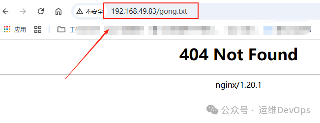

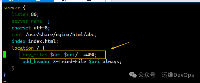

    3、检查静态文件是否存在,不存在直接返回404,如图:
    请求gong.txt,既不存在此文件也不存在此目录,因此直接返回404,如图:

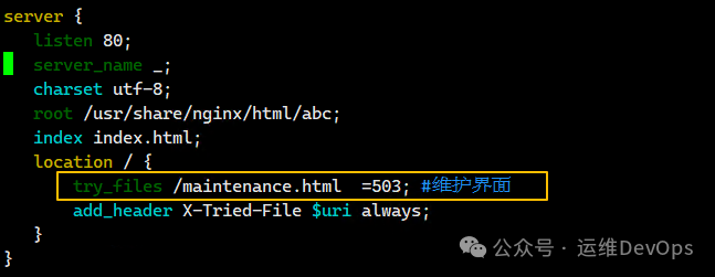

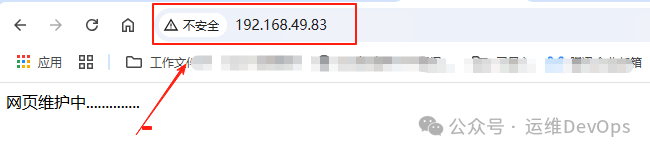

    4、访问页面,直接返回状态码,适合维护页面,如图:
    在abc目录下定义maintenace.html(名字要与nginx配置名字一致),然后通过192.168.49.83请求,如图:

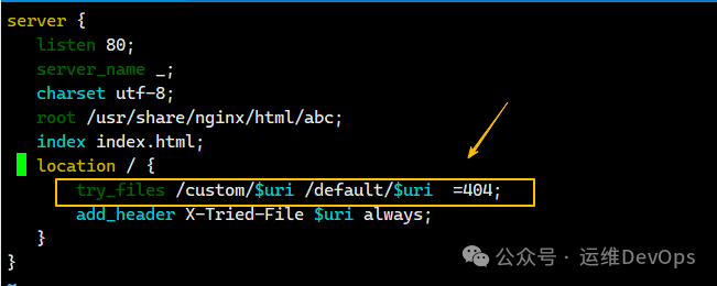

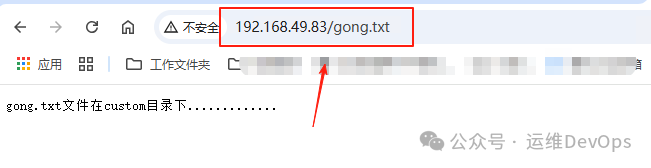

    5、嵌套条件,修改nginx配置文件,如图:

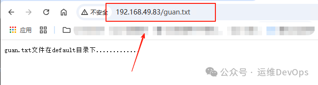

    上面配置理解为:如果请求/hello,那么匹配/custom/hello,如果匹配不到就继续匹配/default/hello,如果都匹配不到就返回404
    (1)、在abc目录下新建custom目录并在内部创建gong.txt文件,新建default目录并在内部新建guan.txt,通过url请求,如图:
