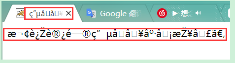

  html文件已经声明字符集为UTF-8,但是浏览器访问依旧乱码
  标题和页面内容都是乱码,这是怎么回事?

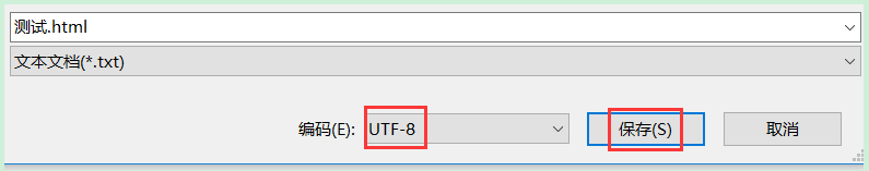

  抱着死马当活马医的态度,选中文件--》打开方式选择记事本--》文件另存为:(编码格式已经默认为UTF-8了)
  替换原文件。

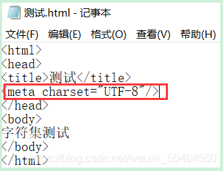

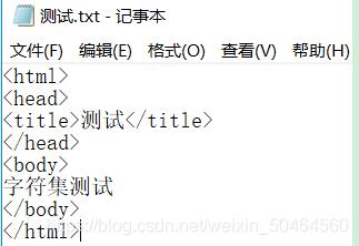

  第一步:在桌面新建一个文本文档。
  双击打开,手敲html模板:
  保存之后,修改文件后缀名为html
  使用浏览器打开,可以正常显示,不会乱码!
  此时的文档编码为:ANSI,可以使用记事本重新打开该html文件--》文件--》另存为:
  或者,直接使用notepad++打开该文件,右下角显示的就是:该文件的编码集。
  这就可以证明,使用记事本创建的文件,默认的编码集是:ANSI。
  第二步:添加uf-8声明,告知浏览器以utf-8格式解析html内容
  再次打开浏览器,显示已经乱码了。
  这,才是网络上流传的由ANSI编码引起乱码的真相!!!

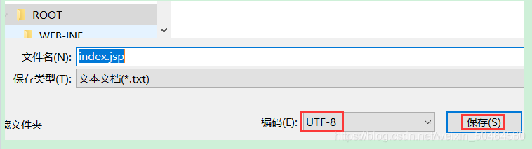

  第三步:将该文件的字符集改为utf-8。
  使用记事本打开该文件--》另存为--》字符集指定为UTF-8,保存,替换原文件
  使用浏览器再次访问,这就又可以显示正常了。

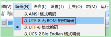

  新的问题来了:为什么UTF-8-BOM,浏览器解析不乱码,而UTF-8,浏览器解析就乱码呢?
  通过notepad++,将该文件的字符集改为无bom格式的utf-8,也就是真正的utf-8。
  修改成功。
  保存,再次使用浏览器打开该文件,你会发现:仍然可以正常显示。
  是不是很奇怪?为了进一步验证,我们这次再把刚开始的那个html文件由utf-8-bom改成utf-8试试!
  结果还是不行,还是会乱码!

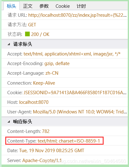

  如果你使用的是jsp,一定要加上这段代码:
  否则jsp转java的时候使用的字符集是iso-8859-1,servlet返回的html文件的字符集也是iso-8859-1,而不是utf-8。如下图所示:
  换句话说,虽然将jsp文件的字符集是utf-8,但是tomcat使用java编译时使用的却是iso-8859-1,所以最终响应到浏览器的html的编码集是iso-8859-1;
  而我们实际开发的时候字符集是utf-8,所以当页面存在中文的时候就会出现乱码问题。
