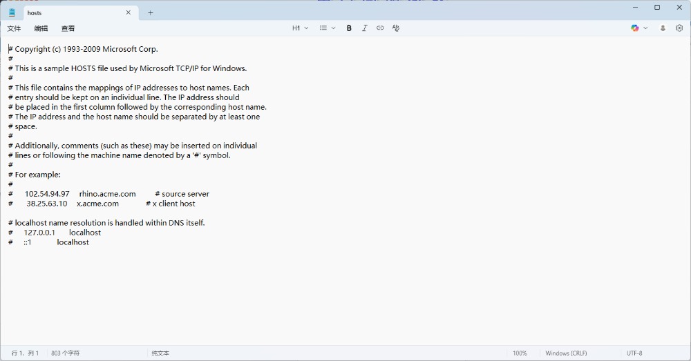

  • 修改 Hosts 文件:在命令行工具中使用 ping github.com 命令获取github 的 IP 地址,并在本地 hosts 文件中进行配置 IP地址 github.com。
    Host文件位置一般在C盘,路径:C:\Windows\System32\drivers\etc

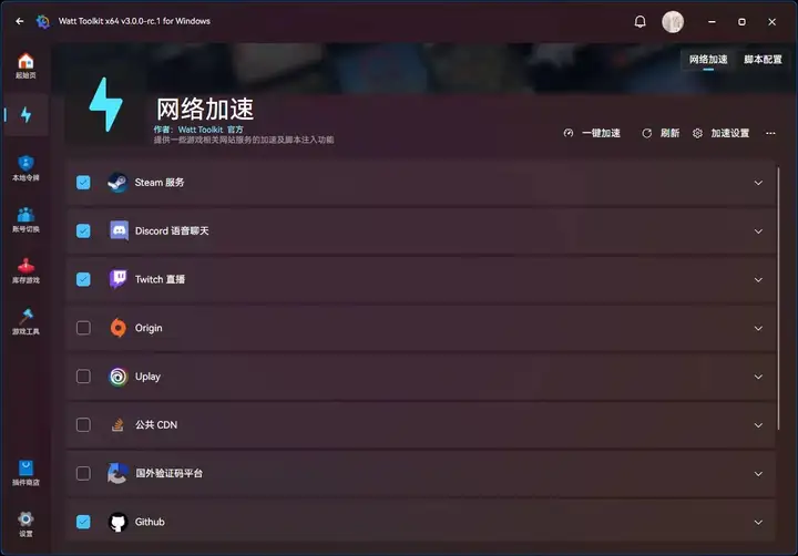

  • 使用网络加速器:网上有很多网络加速器也可以加速 github 的访问,推荐比较多的是 Watt Toolkit 。
    在Windows应用商店内也可以搜索到这个软件

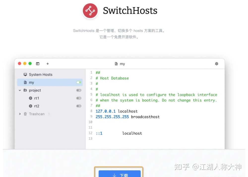

1.下载 switchhosts 工具
打开下载地址 https://switchhosts.vercel.app/zh,下载指定系统版本的 switchhosts 并安装运行。

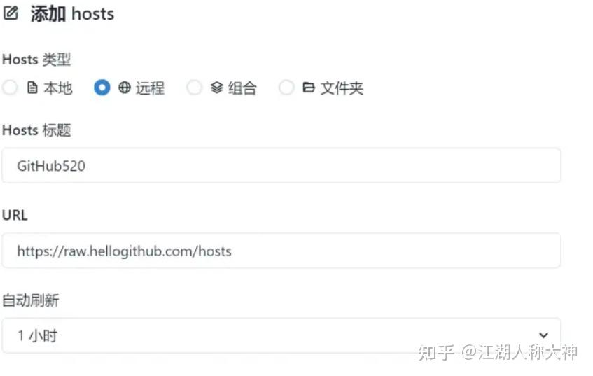

2.打开并运行工具添加 github520 的配置
  • Hosts 类型: 远程(Remote)
  • Hosts 标题: 自命名即可, 如 GitHub520
  • URL: raw.hellogithub.com/hos
  • 自动刷新: 推荐是 1 小时
如上操作之后就可以访问 github 了。

​可以直接追加到本地 hosts 文件内,Windows 系统追加到 C:\Windows\System32\drivers\etc\hosts 文件中,Mac 系统追加到 /etc/hosts 文件中。
