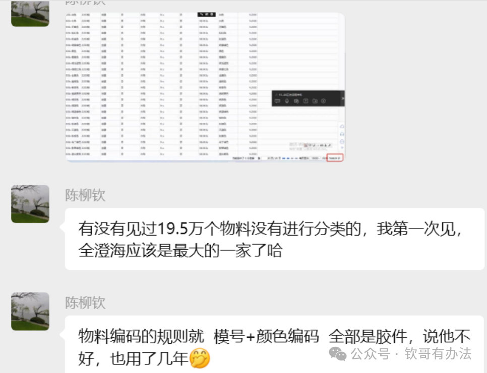

之前钦哥和我们分享过一个企业,19.5万个物料没有分类。说他不好他也用了好几年,但是我也想问问这个企业的人,谁能够知道,这19.5万个物料里,有没有重复的物料呢?
实际上,我认为只有在业务极其简单、小规模、且业务永不变更的理想环境下,才有可能使用流水码。如果不是,将是一场灾难!
