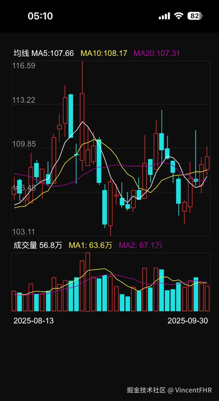

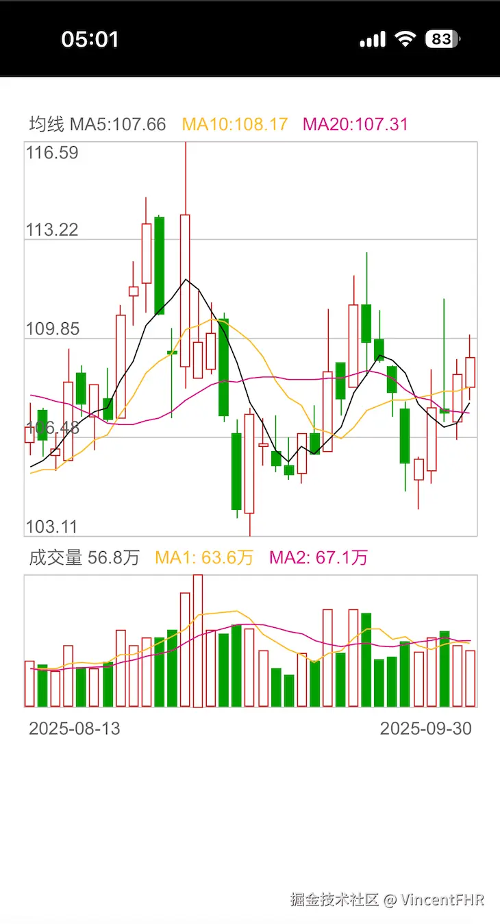

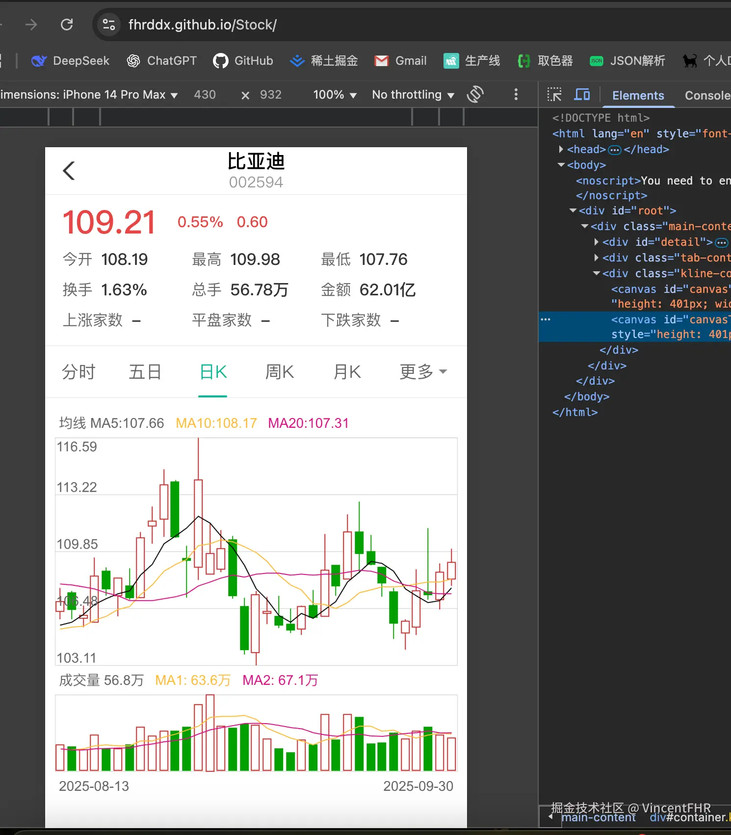

一、先看最终的效果
1、GIF动图如下

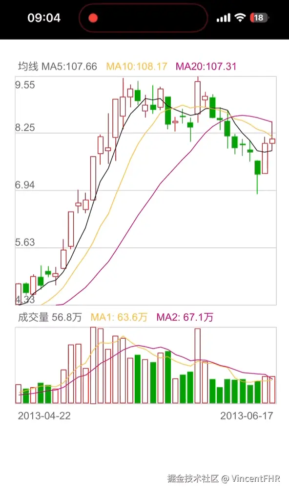

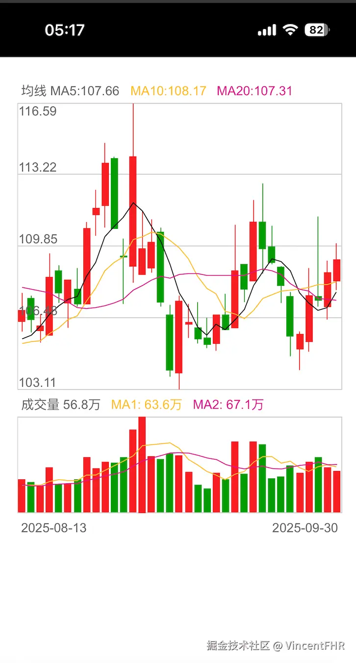

2、支持样式自定义
用可以屏幕取色器,获取东方财富的配色 codeinword.com/eyedropper
图一、图二,是参考东方财富黑白皮肤的配色, 图三是参考腾讯自选股的配色。

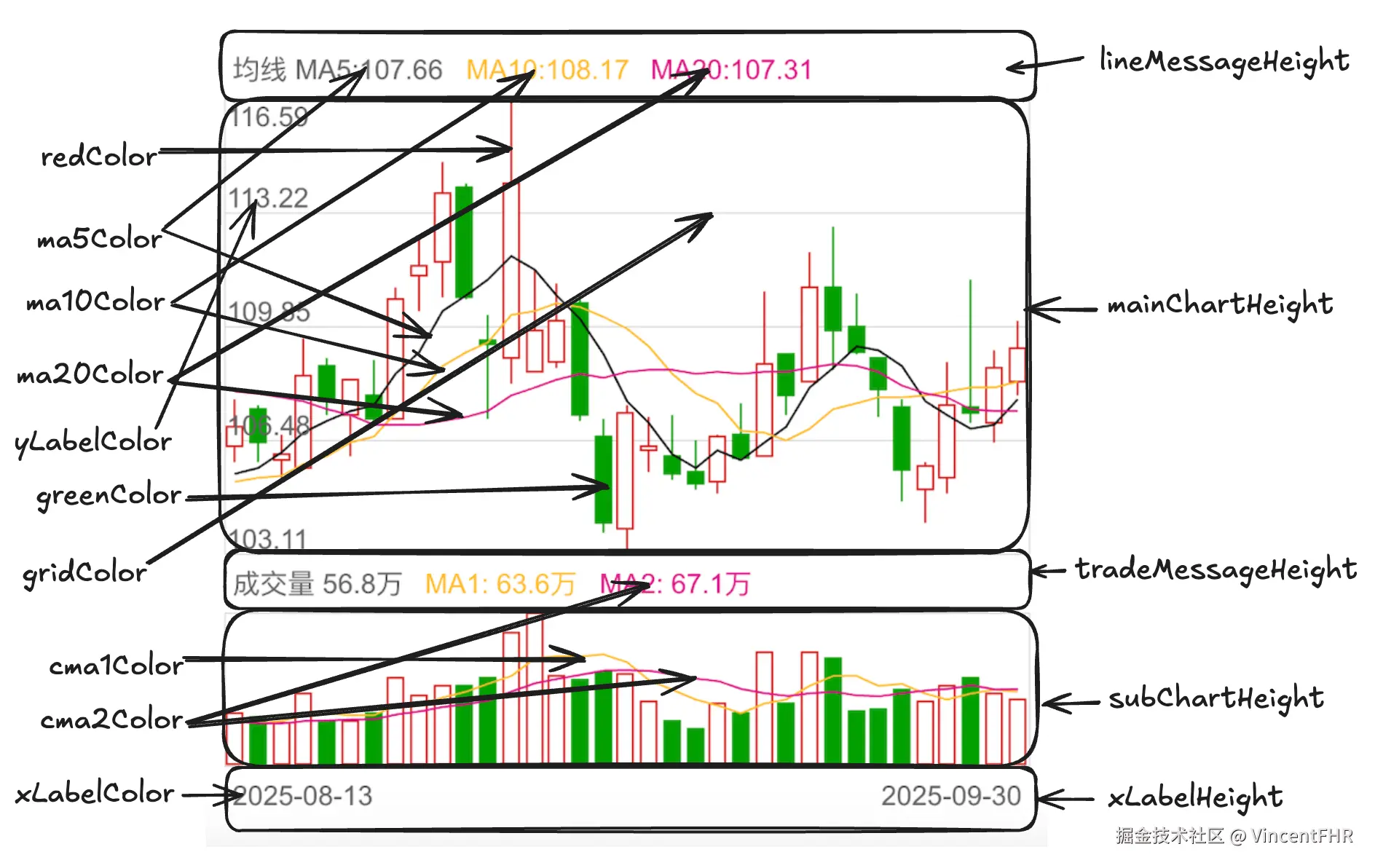

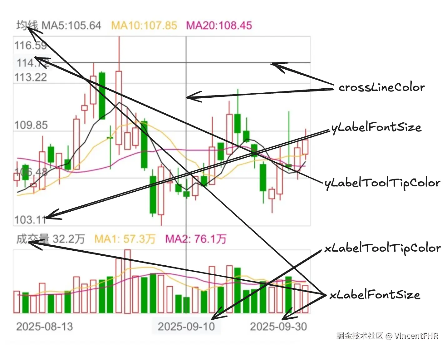

三、样式配置
为了方便样式自定义, 我独立出一个默认的配置对象 defaultKlineConfig, 参数的含义如下图所示,其实下图这个风格的标注, 是通过 excalidraw 这个软件画的, 也是 canvas 做的开源软件, 可见 canvas 在前端可视化领域的重要性, 这个扯远了,打住。
如上图, 整个canvas 画板, 分成 5 部分,
每一部分的高度, 都可以设置,
其中主图和副图的高度,是通过比例来计算的:
mainChartHeight = restHeight * mainChartHeightPercent
其中,restHeigh 是画板总高度 height 减去其他几部分计算的, 如下:
restHeight = height - lineMessageHeight - tradeMessageHeight - xLabelHeight
十字交叉线的颜色, X轴 与 Y轴 的 tooltip 背景色、字体大小的参数如下:

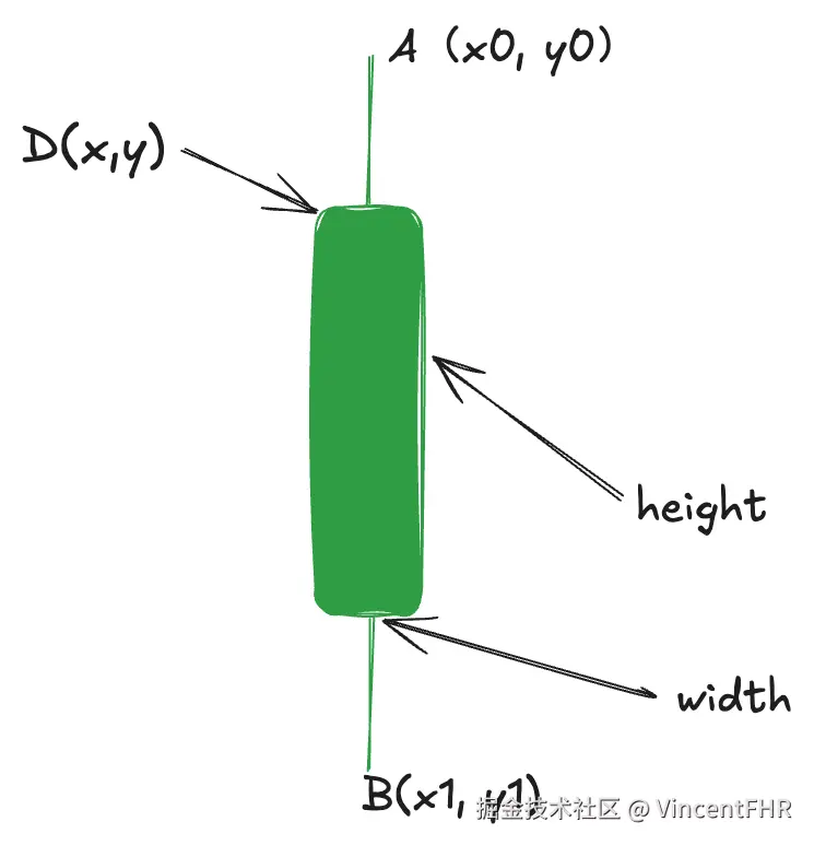

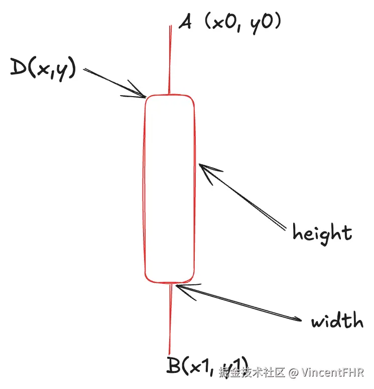

画出蜡烛柱体
当收盘价大于等于开盘价, 选用上面左边红色的样式; 当收盘价小于开盘价, 选用上面右边绿色的样式。
以红色蜡烛为例, 最高点 A(x0, y0),最低点是 B(x1, y1),
高度 height、宽度 width 都是相对于坐标轴的,
红色矩形左上角的顶点是 D(x, y)。
为了画出红色蜡烛, 先后顺序别搞混:
  1. AB 这条竖线,通过 moveTo,lineTo 画出来;
  2. 定义一个矩形 cxt.rect(x, y, width, heigth);
  3. 通过 fill 将矩形内部填充为白色, 这时候白色矩形会覆盖掉红色竖线的一部分;
  4. 再通过 stroke 描出矩形的红色边框
按照上面这个顺序, 竖线会被覆盖掉一部分,同时,矩形内部的白色填充不会挤压矩形的红色边框, 如果先 stroke 再 fill,容易出现白色填充覆盖红色边框,矩形可能会变模糊,或者使得红色变淡,极其不友好,所以按照我上面的顺序,可以减少不必要的麻烦。

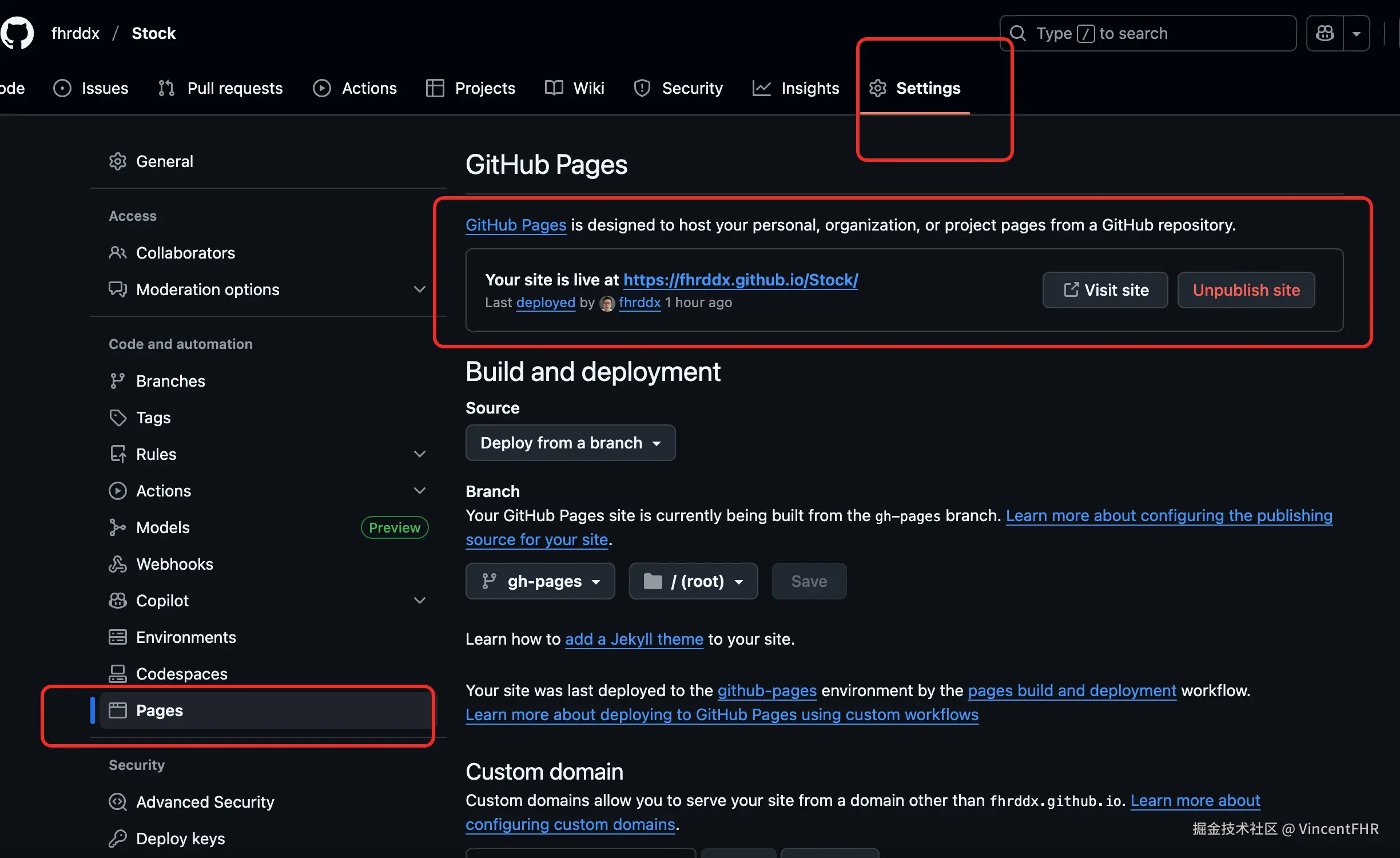

十、部署到GitHub Pages
1、安装gh-pages包
npm install --save-dev gh-pages
2、package.json 添加如下配置
注意, Stock 这个需要对应github的仓库名
  "homepage": "https://fhrddx.github.io/Stock",
  "scripts": {
    "predeploy": "npm run build",
    "deploy": "gh-pages -d build"
3、运行部署命令
npm run build
npm run deploy
最后, 访问上面的链接
fhrddx.github.io/Stock/
这样, github pages 部署成功, 访问上面链接, 可以看到如下效果。
github page 的部署需要将仓库设置为 public, 这个我挺反感的, 可以用 vercel 部署, 也就是将 github 账号与 vercel 关联起来, 项目的 package.js 的 homepage 设置为 “.” , 然后 vercel 可以点击一下, 一键部署, 常见的命令行如下:
