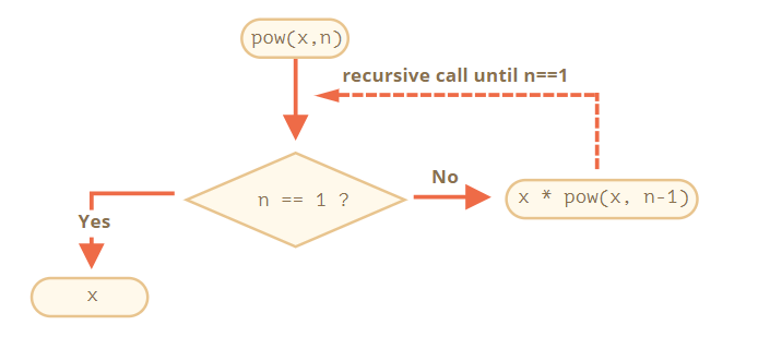

下面实现一个函数 pow(x, n),它可以计算 x 的 n 次方
使用迭代的方式,如下:
function pow(x, n) {
  let result = 1;
  // 再循环中,用 x 乘以 result n 次
  for (let i = 0; i < n; i++) {
    result *= x;
  return result;
使用递归的方式,如下:
  if (n == 1) {
    return x;
  } else {
    return x * pow(x, n - 1);
pow(x, n) 被调用时,执行分为两个分支:
             if n==1  = x
pow(x, n) =
              else     = x * pow(x, n - 1)
也就是说pow 递归地调用自身 直到 n == 1
