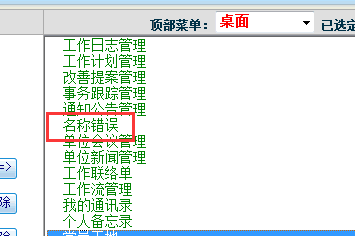

点晴永久免费OA设置自定义桌面和菜单显示模块时出现名称错误是怎么回事?如何解决?
2016年7月2日 17:52 本文热度 5215
点晴OA设置自定义桌面和菜单显示模块时出现名称错误是怎么回事?如何解决?
出现名称错误提示的功能是升级后有新增功能模块导致的,将“名称错误”的菜单删除,重新添加需要加入的菜单即可。
