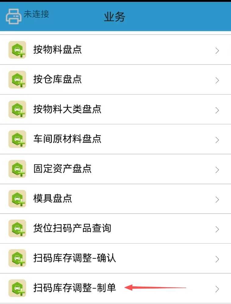

点晴ERP--库存调整单审核流程 找到对应物料的实物标签。然后打开手机或者扫码终端上的点晴业务通APP,点击“扫码库存调整-制单”点击进入后,手机操作的话点击“摄像头”,终端操作就按住扫码按钮对准二维码进行扫描扫描之后就会出现该标签上的信息内容,可以查看到当前库存情况(数量、原货位、卷号批号、生产日期以及质量状态)注...
zhenglin237242026/9/23 12:24:19

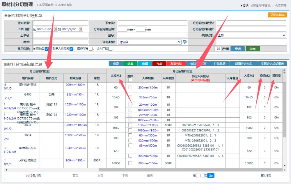

在ERP系统中哪个位置能够看到卷料分切前后的库存变化?​ ​进入:ERP系统-》仓库管理-》物料分切管理-》分切通知单管理,可以看到卷料分切前后的库存变化:
admin26532026/9/22 18:30:55

[ZQ260414001]该材料xx批号xx卷号“4”分切卷号“0”对应的库存不存在!请先作废对应待出库的分切通知单! ​问题:分切错了然后点了取消分切,想再重新分切就切就显示这样了,这种要怎么弄的?原因:这是因为此物料做了非分切的出库操作导致分切出库时找不到库存,具体情况可以去查找此物料的出入库流水情况。详细出入库...
zhenglin28662026/9/22 9:30:04

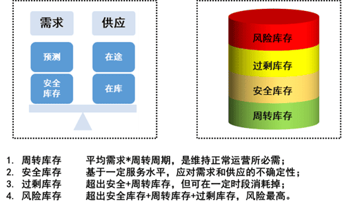

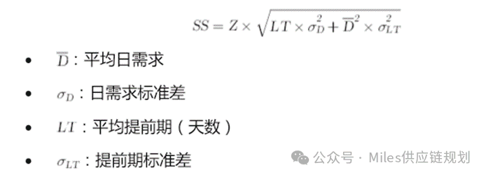

在许多制造型公司,作为一种常见的抵御需求和供应不确定性的工具,安全库存被广泛使用。不过,你公司的安全库存策略是在帮助你减少需求和供应不确定风险,还是在制造更多的风险?换句话说,你公司的安全库存安全吗?怎样管理安全库存,安全库存才安全?安全库存的本质说到安全库存,相信许多人都很熟悉。不错,安全库存(SafetyStock...
admin25452026/9/16 15:14:37

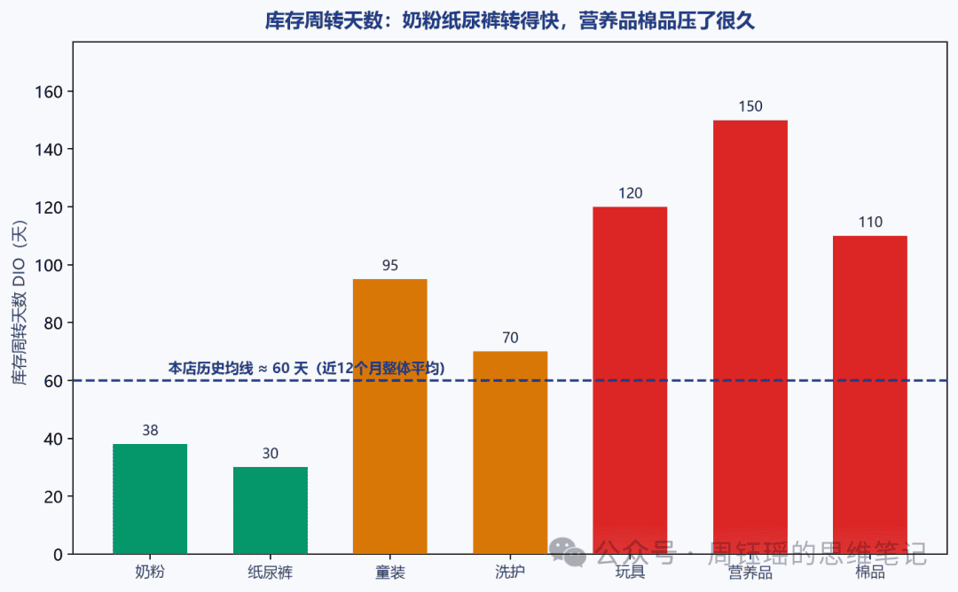

一、引子:库存不是越少越好设想你管着一家母婴店的货品与资金。上个月盘了库存,总金额700多万——听起来不算夸张。但财务一拆品类就发现问题:奶粉和纸尿裤加起来364万,占了将近一半,周转很快,平均35天就能卖一轮;而童装、玩具、洗护合计355万,周转明显偏慢,更要命的是其中102万已经超过90天没动过——这三类里将近三成...
admin34682026/9/14 16:15:36
